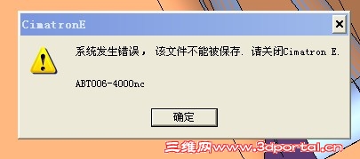

[已答复] E10使用的时候 小面多的大文件容易出错怎么办?
发表于 2012-4-15 12:15:41 | 显示全部楼层 |阅读模式 来自: 中国福建福州
( {# \1 Q! O+ u6 a. i  j* y* m0 b1 c! N" K. b9 m; O
# q4 f& Q- c$ Q7 A小面多了问题就多了.随便操作下就无法保存.
0 I7 B9 l- v5 O- X5 |8 b谁能帮帮我啊) K* H/ W; C- n4 p: ?
# I9 M# q; K+ [6 ?+ A4 b小文件没有问题的
发表于 2012-4-15 13:53:55 | 显示全部楼层 来自: 中国江苏苏州
在软件里面找到那个朗头!修复一下,删除小面,就可以了!

 楼主| 发表于 2012-4-15 15:57:36 | 显示全部楼层 来自: 中国福建福州
不是修复的问题.修复了还是一样的..

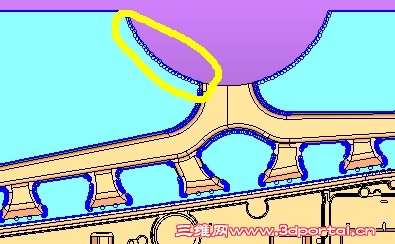

 楼主| 发表于 2012-4-15 16:07:25 | 显示全部楼层 来自: 中国福建福州
3.jpg ' |: w3 ]& g& E, Y2 {
为什么一段简单的圆弧,面边界要有这么多的点.??1 o7 {- C2 t8 H4 n; I: o; W' a/ n2 x+ @
有没办法简化下面?没法做程序啊
发表于 2012-4-16 09:25:03 | 显示全部楼层 来自: 中国浙江绍兴
2028065
& O, V, y( e( ^# `为什么一段简单的圆弧,面边界要有这么多的点.??
! w2 o% \  _" t7 ~/ I- Z5 m有没办法简化下面?没法做程序啊) O6 h/ a/ D4 |1 Z7 v! E
badchi1d 发表于 2012-4-15 16:07 http://www.3dportal.cn/discuz/images/common/back.gif
* `  j9 N& O$ _4 H$ l' g9 a- X
样条组合下试试看:) x* }# H' Z3 z
参与人数 1三维币 +20 收起 理由

发表于 2012-4-16 22:57:29 | 显示全部楼层 来自: 中国浙江宁波
楼主是不是stp格式转进来的图
 楼主| 发表于 2012-4-16 23:15:35 | 显示全部楼层 来自: 中国福建福州
7楼了解..就是用STP转进来的..所以是酱紫情况.而且文件大的要死..根本没法用的.好卡
, e. S( }  ]: v4 a0 G( s% d& j/ u& J/ f0 n& y/ A3 [
客户提供的是IGES档1 N6 W3 @, N$ ]8 z! D5 U! b$ x5 Z
直接用CE开IGES,破面多.有变形" C# d! y$ e- A2 e- d  Q8 a' B
CMIT转成PFM,再用E导入PFM破面多
' m8 K" C' J+ w2 M- e7 R用PM导入IGES再转成STP,再用IT转成PFM,再用E导入PFM终于可以用的了
点评
