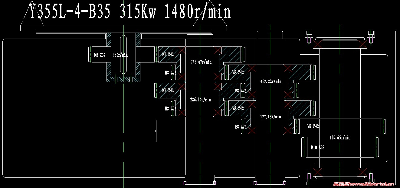

' B: y" c" V8 o. G' o, Z6 f电机:Y355L-4-B35 315Kw电机) y1 R# D9 }1 Q, r( |. Z: a6 h/ r2 l% v. ^  m
2 [2 S- M3 l5 C( C. B齿轮传动:第1、2轴采用此种结构,轴的直径如何计算,d≥A 3根号P/N的计算已经不适用了
. ~$ U/ N6 Y$ Q: @
5 ~% u6 C9 [# @4 L请高手帮我验算一下轴的强度,(齿轮模数,及轴承选用的),然后给点意见 谢谢大家!!!!!!!!!!!

这种结构挺好的,两个轴可以很大的减速比,但是请高手分析一下~~~~~~~~~
发表于 2012-4-16 13:21:54 | 显示全部楼层 来自: 中国江苏常州
空套双联齿作为换档结构的话倒是常用的
& F7 z+ n1 a* g但图中用来传递扭矩的话,首先我要问轴承能够用吗?
' c1 v2 d, E1 {- d6 C如果只是用来传递运动的话此结构倒是可以

此种结构一般用于传输低扭力的,譬如一些微型的减速机,

从你的图上看,1轴2轴只承受弯矩,不承受扭矩,所以按照弯矩计算即可,具体公式材料力学里有,我暂时没找到.7 {3 w) h! E; q0 i6 w4 D9 Q: S
建议与疑问:
4 W5 w; M2 o, y* }. q, v8 ^  C: j1.查了一下电子版机械设计手册,Y355L-4 315kW电机转速应为3000,不知道你这里为何是1480(1500)?且安装在电机轴上的Z32齿轮转速应与电机输出转速一致,为何Z32齿轮转速为980?
7 c; O* ]+ I0 t& U" m/ K/ x  H8 n2.一般来说为了增加齿轮啮合循环周期,成对啮合齿轮齿数很少有选用双偶数的(比如16:30),也较少选用成倍数的(19:38),我们的齿轮啮合一般都是不成倍数的奇数:偶数;
- \4 b! P( T6 @, U3.用空套双联齿轮传递动力,需要用到滑动轴承,且齿轮端面最好留有油槽,有条件的话双联齿轮中间也应加工油孔;: U; i$ o  p- P" P) ?7 _
4.用5对齿轮才实现8.9的减速比,是不是太浪费了啊?建议换更大速比的齿轮啮合.
