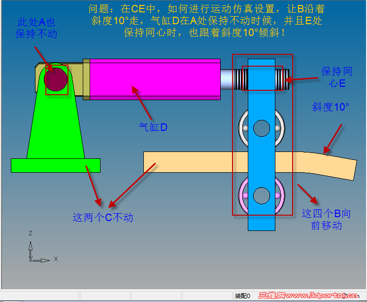

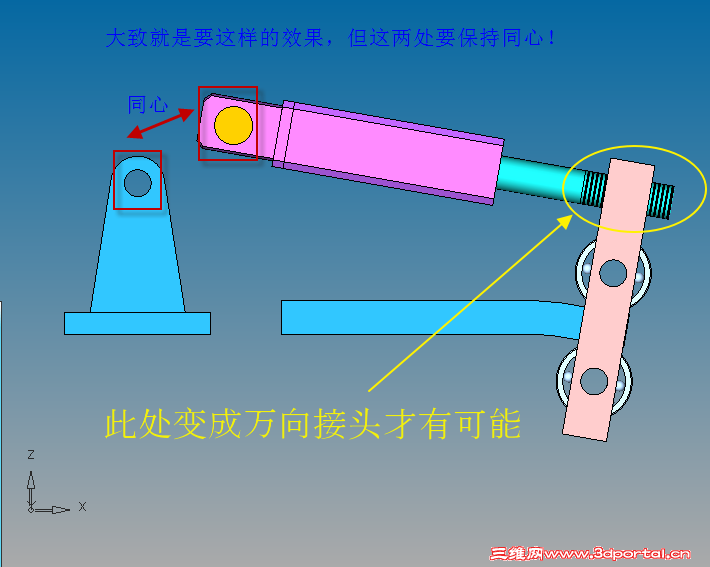

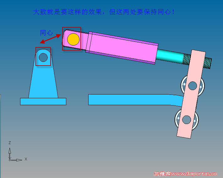

如图,希望能明白我说的是神马,想要的是什么效果!!!+ j/ x6 T- j! z- i0 M. z2 _
2 ?. t: w; L" ^$ M3 ~) S4 r' c 2012-4-15 15-59-36.png
 楼主| 发表于 2012-4-15 16:06:41 | 显示全部楼层 来自: 中国福建泉州
本帖最后由 为模具服务 于 2012-4-15 16:08 编辑 , Y3 m" q8 t* X7 O# F9 `* I9 O
3 w- n" k; k/ m% p7 D上装配挡,随便画的,不要在乎尺寸,求助的是运动仿真,期待各位兄弟姐妹帮忙解决!!!

了解楼主了所表达的意思,不过此图不符合运动原理!
( Y, Y" v5 e; E0 D. v3 u+ K% H3 {5 a. M4 H; B
建议楼主再增加个活接结构试试:. x$ L$ t& J9 ]
7 Z% H9 @. W# `+ j6 s6 b g3_3138932s.jpg " P1 b2 v* W9 e, c! G
