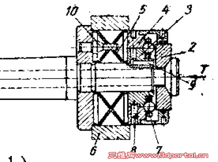

各位同行:大家有设计过夹具的X形弹性套吗?进行弹性定位使用。跪求具体零件图,及相应材料及热处理。组立图见附件。

. Q( V  W- I1 J% ]定位工件内径的材料应该是60Si2Mn、65Mn等弹簧钢,热处理为HRC43~48即可。7 l9 j6 v! E4 i/ c1 H. [3 C& Y
要注意的是所用的平面轴承的寿命比较短。因为空转是钢珠在离心力的作用下很快就把保持架磨坏(20年前本人上过这样的当)。
