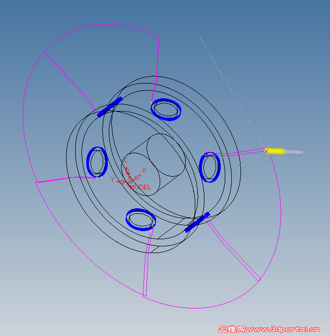

6 }1 ^( @4 ^9 h8 I3 _1 f' K 1.PNG 请教一下这个四轴零件怎样加工,,,,,,,,,,急(只加工红色部分)                     我看到我公司一工艺员用mastercam展开比较好做而且刀路好,,,,,,,,,,,,,,........我用cimatron就是做不好达不到有他的效果,公司经理好像也有点不高兴 4zy.rar (22.69 KB, 下载次数: 65)

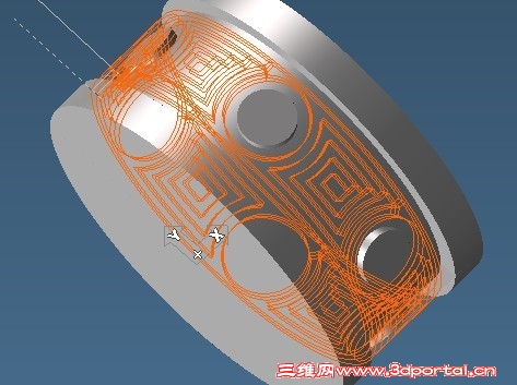

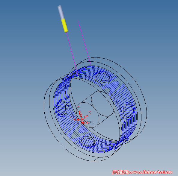

使用航空铣可以轻松解决:  n# b! v( e: ~# v- j, x! n" J
' x; P* H8 N* ~5 N. P. V# T. n
图像 10.png   ! P1 Q9 H2 R/ y: ~0 `0 s
参与人数 1三维币 +20 收起 理由
wcaon + 20 技术讨论

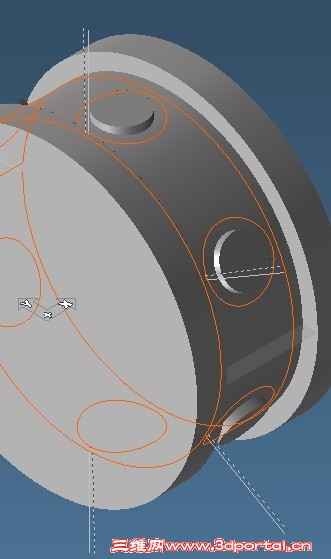

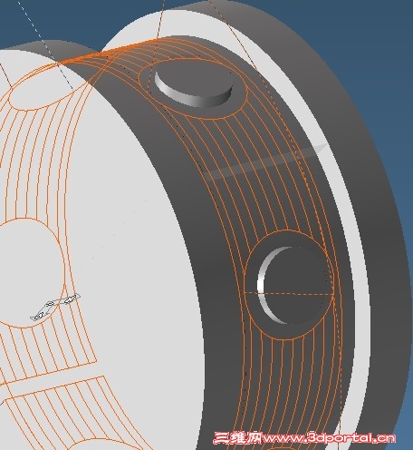

 楼主| 发表于 2012-4-25 22:03:03 | 显示全部楼层 来自: 中国四川成都
请问密密麻麻师傅能做出这样的效果不,这刀路是我在三维发了没有人帮助我又发了个到开思,开思上的师兄给做的,但是只上了图没有上刀路,唉 66.PNG 88.PNG
