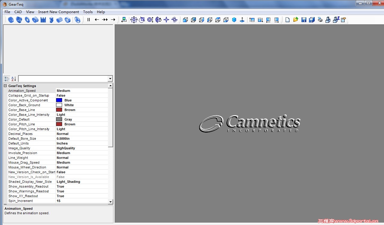

6 _4 m& [% @! C+ V+ W4 K
, V5 q9 \* P# {! Y9 u5 J# P       由于做毕业设计的需要建出汽车弧齿锥齿轮的模型,一般汽车工业标准不同于一般工业标准。笔者尝试过好几种方法,不过最后还是回到插件来建模。          首先,来介绍所需插件——GearTeq 2011,这个插件是全英文的,我也对着需要的参数名称翻译了一些,随后给出下载地址。 2 T0 h& K$ L: I5 g5 ]6 Z0 c
5 S. |1 N0 M  h* }5 d7 L& i       另外需要的一本设计书就是——《螺旋锥齿轮设计与加工》。之所以用这本书来设计轮胚是因为这个插件生成的不是对了。
' p& p5 G: t" t$ ]' m        1.先将设计的弧齿锥齿轮的几何参数,填入插件中。不用理会径向变位和切向变为系数,只需要把齿顶高和弧齿厚填进去就行了。齿顶高系数、齿顶间隙系数齿数、模数、齿宽、压力角、安装距(取整数)、齿顶高、分锥角、弧齿厚。然后再点接受。" N+ t( b1 N+ l* P
         填参数.jpg + V3 B9 G! y4 j, @' M6 J8 D/ O

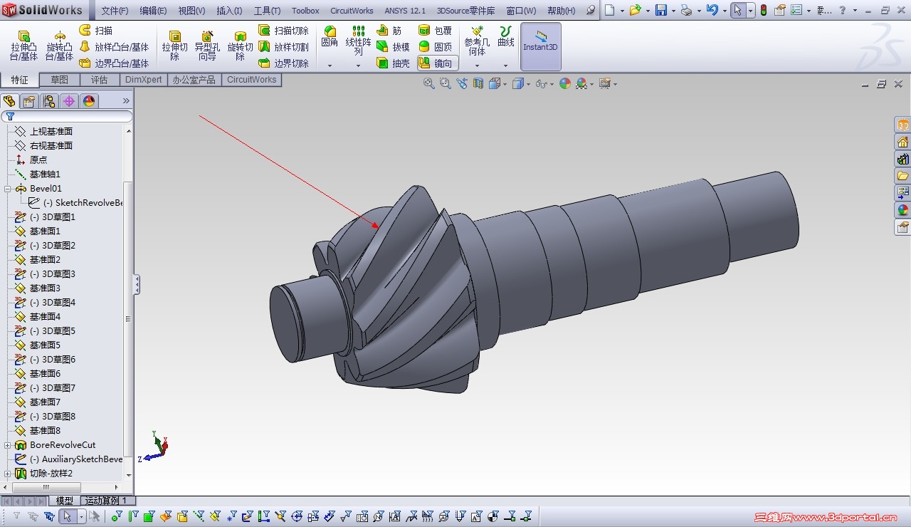

        2.在插件中进行如下操作后,会在SolidWorks 中有下图所示。变异的截面可以这样处理,有三个点建立的基准面,先把这三个点的XY的符号反一次,Z的不变。数值也不变。编辑完基准面后再编辑截面草图,草图中让轮廓绕坐标旋转180度即可。
6 a" m; t1 k& O, M8 H          生成.jpg # o- f3 Y: o' I1 j" f5 a1 o" _
          齿廓截面面.jpg 2 y0 f# C; n) I/ I& R8 O0 x) G3 p
        3.这里选中模型的第一步,修改旋转截面,重新绘制正确的轮胚几何截面。
$ `5 B- Z  F( w* I& s          QQ截图20120416134721.jpg 7 j" u' [7 l7 c6 v7 x/ y: o2 F! h
         使用放样切除
; K4 g: ?4 S+ `6 Q          第一个齿槽.jpg
) H  K' o  v& o0 g  n9 \4 G          例阵后的齿轮,齿顶宽度较为均匀。$ M, ?+ K& d7 m4 d
/ s( |# B' \# M" l" `          这里是建齿的8个齿的小齿轮,大齿轮为37齿装配如下,如果使用设计的安装距可能有点干涉,可以让小齿轮轴向退让一的距离,我这里退让1mm,然后检查干涉与否。动画这里就不用做了,随后上传模型,安装距,大齿轮73,小齿轮211。% m' o1 T. M' t2 |
