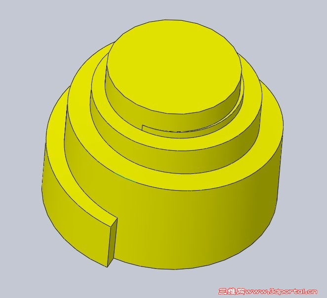

[求助] 缝合曲面求助!
发表于 2012-4-16 14:22:33 | 显示全部楼层 |阅读模式 来自: 中国上海
为什么我文件里面最后一个曲面缝合不能形成实体,依然是曲面呢?请大家帮我看看。! B5 w1 ?" M/ M, e5 b0 M7 w
附件是2009版本的

看我的截图,图是你给的,我没修改过,你仔细看一下,有一段线是蓝色的,不是黑色的(黑色表示缝合成功,蓝色表示未缝合成功)。你试一下在两个曲面进行缝合前,相互裁剪干净一点,使这段蓝线缝合成黑线

" p8 R* v- _+ u是我自己扫描的时候没处理好。
