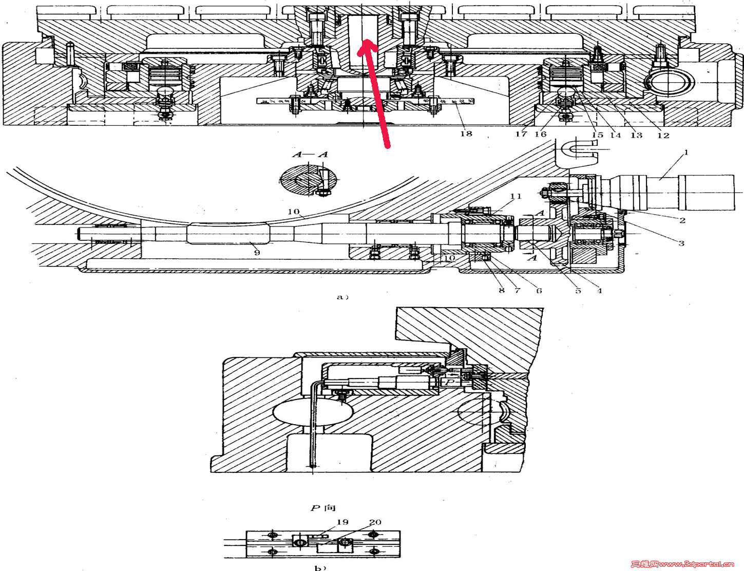

7 g% e: _0 W, Z& C: n0 r9 a是工艺孔吗,还是为了增加刚度,还是有别的作用、、、、

是在保证强度和刚度的前提下,减轻零件重量,没有必要作成实心的。像转台下面的环形空间也是减轻重量,这样的机构在机床零件中非常多见。

, M# D# I2 g: t/ n: R另一个作用是锥孔的话还可以插入标准锥度的顶尖用来给轴类零件定心。

楼主,主要是工艺孔,供加工及检测用。
