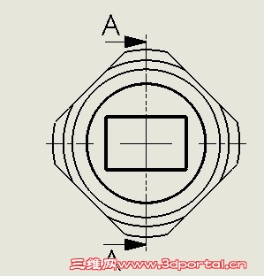

不知道下图所示箭头大小怎么调整,求教~~~在线等- h9 Y. _0 K# L) t4 F5 Z$ f

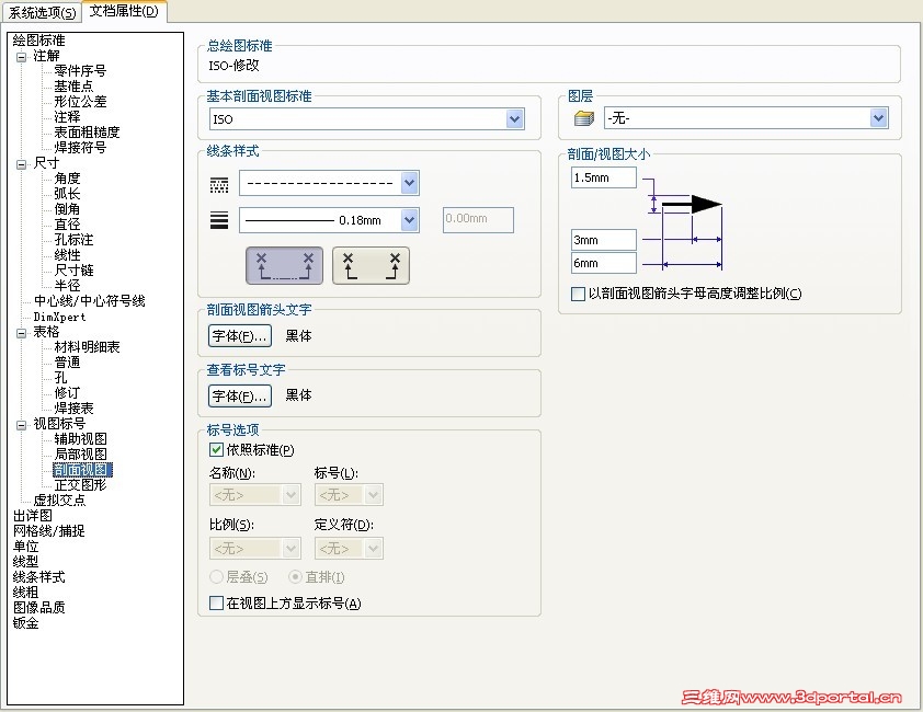

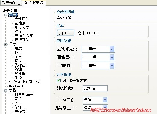

答案有了,见图5 Y# J- u2 Q4 H! U( w" \# w
