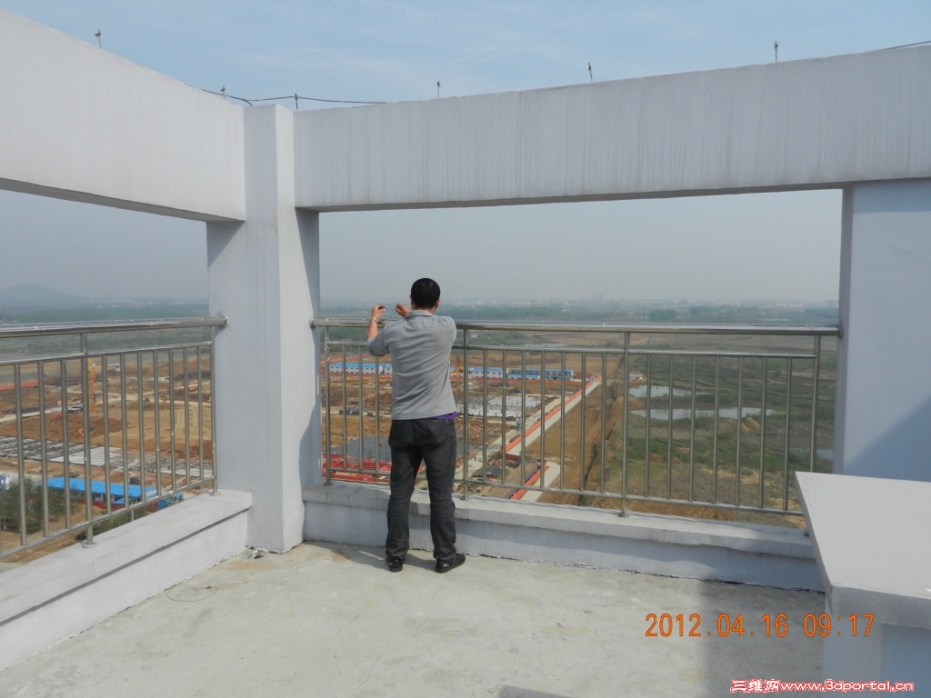

如图所示,站在高处用卡片机拍摄照片,要求每次的拍摄位置及角度都相同,上下角度最好可调,有什么好的方法来固定卡片机呢,要是有设计图就最好了,非常感谢帮助!

是照相机不是摄像机啊,相机三角架跟那个栏杆之间怎么连呢?

是的,我想知道:这个固定架在图片中的现场如何固定呢,那个栏杆方便固定吗,怎么固定

谢谢,我打算就用2mm的钢板打几个孔,用螺钉或铁丝固定,然后在板上放个标准的相机三角架,也省心且三角架好用

简易结构如下:
) ~0 Z' j9 N. A1. 用两块板夹在一起,一端沿着两块版的接合面且垂直与杆的轴向打一个与图示中横栏杆直径一样大的孔;) S5 I4 u0 E8 N# I, {# f8 [4 F
2. 沿两块板的厚度方向在中间大一个9~11的过孔(用来装M8或M10螺栓锁定板子和调整架子角度、方向);. f( g; q4 L* ~/ V/ q
3. 在板子的另一端沿板的厚度方向钻一个与相机底座孔一样大的螺纹孔;
" k: Y! @$ v! d- E, B' v; K4. 在3中的螺孔中装上一双头螺栓和2个螺母(一个使螺杆与板子固定,另一个与相机底座固定);, C+ c- V' P0 `
5. 将相机的底孔安装到螺栓上,适当调整板子的角度和转向即可。
