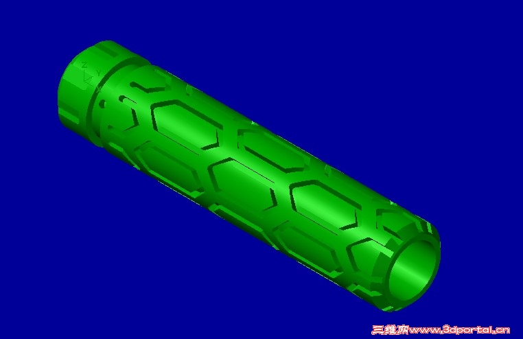

希望高手帮忙,谢。。。。。 prt0053.rar (561.64 KB, 下载次数: 99)

 楼主| 发表于 2012-4-17 14:23:22 | 显示全部楼层 来自: 中国上海
急啊。。。。。。。

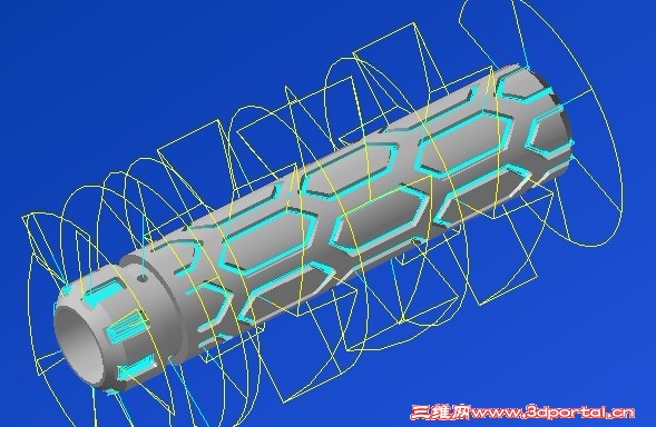

发表于 2012-4-17 18:10:14 | 显示全部楼层 来自: 中国山东烟台
本帖最后由 路过不买 于 2012-4-17 19:59 编辑 " X8 w) y8 J0 y0 V% Y9 H" V
& K( y7 \6 N* @

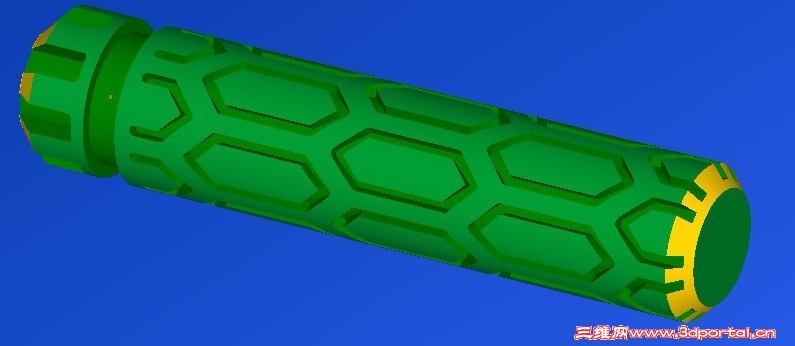

我也做了个 不是太好 权当抛砖引玉了.模样还凑合吧. 你要是觉得有用我就发给你参考下
prt0053.rar
1.79 MB, 阅读权限: 25, 下载次数: 45
仅供参考
发表于 2012-4-17 18:15:50 | 显示全部楼层 来自: 中国福建福州
4# 路过不买 做的不错,是用了旋转和轴替换吧

发表于 2012-4-27 10:06:16 | 显示全部楼层 来自: 中国江苏苏州
4# 路过不买  做的不错,是用了旋转和轴替换吧2 p4 z+ b) L% Q2 l2 B% r
threestone 发表于 2012-4-17 18:15 http://www.3dportal.cn/discuz/images/common/back.gif
" Q% W  ?! p. @以现在mc的多轴功能来说,比以前9.1好多了,如果一个一个展开旋转替换来加工,那,工作量就很大了。
# ?. ^8 [3 U) C/ h# d2 l; d建议直接抓取图形当中的线条,面等来做四轴比较好,省时省力
$ w+ v$ z, ]7 _# c4 s- ^/ a如果此图形的3D模型做的合理有效的话,编程不会超过半小时,比有的3轴零件编程还省力。
发表于 2012-4-27 10:13:23 | 显示全部楼层 来自: 中国山东烟台
- N6 K( i" ~9 Y9 w! [, L) W; F+ p) w" n建议直接抓取图形当中的线条,面等来做四轴比较好,省时省力
% O4 C) o7 ~6 j, K  W' V( E/ u如果此图形的3D模型做的合理有效的话,编程不会超 ...# T: i1 r1 S( o+ q+ Y. Z7 S
yhjiao 发表于 2012-4-27 10:06 http://www.3dportal.cn/discuz/images/common/back.gif
" v& l) G1 k7 A3 E7 J. E, X6 C! X5 Q$ @. u
我觉得他这个图 提取边界展开更简单一些。
发表于 2012-4-28 18:25:27 | 显示全部楼层 来自: 中国江苏常州
展开更简单一些。
