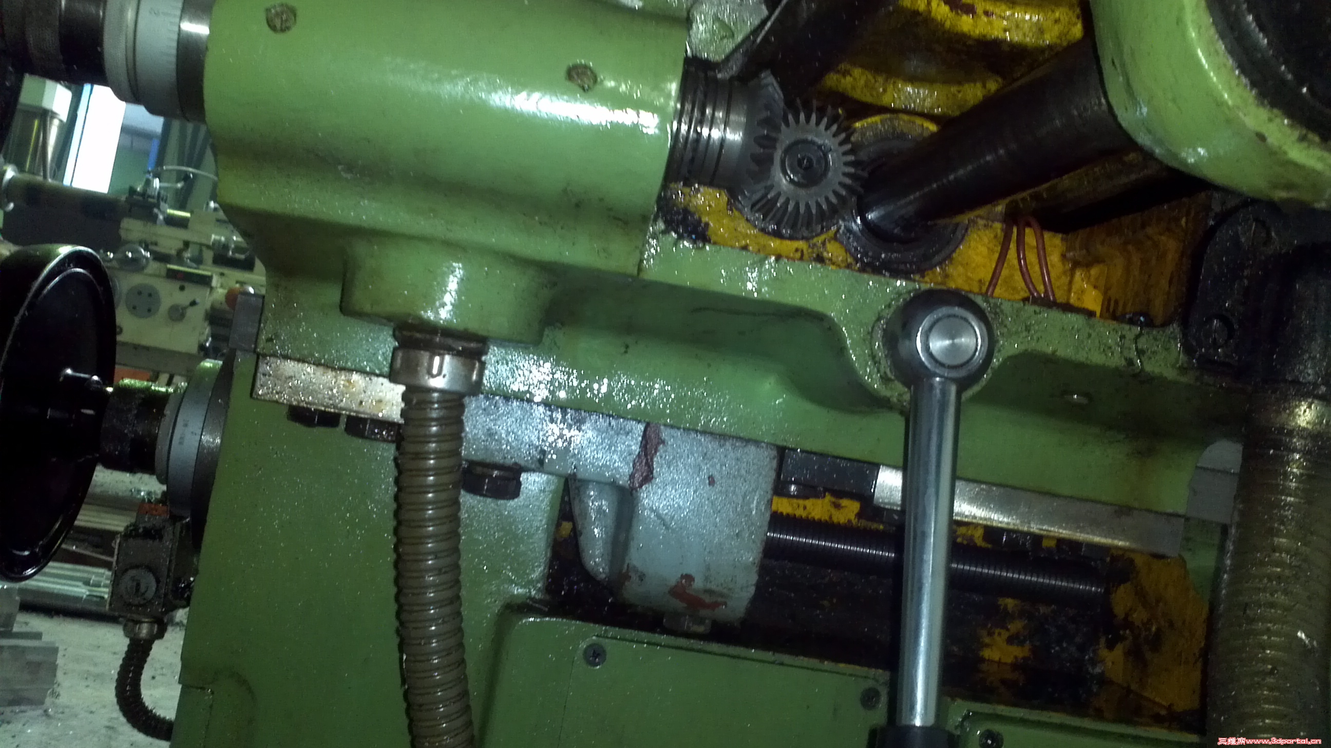

新机床,09年下半年安装,最近工人反映基础很沉,费劲,后来一检查工作台纵向进给方向下面一零件出现局部裂缝,11年上半年出现过一次,花了600多已经换了此备件,这次又出现同样的问题。操作工人说没撞过车,维修人员说操作原因,记忆中机床很皮实,为什么不到三年时间,同样的问题出现两次,请教各位资深人士这是什么问题?

我觉得应该是质量问题,应该找厂家,现在的商品无论是什么质量都没有从前的好了!

估计操作有一定问题。有没有安全销?  r' h# k! D3 Z9 O6 ^/ j
1. 把坏了的零件做材料成分化验,看与图纸相不相符,不相符就找厂家;
' a! C7 L9 F0 C4 z7 Y' a- U0 J/ K2. 把坏了的零件做材料金相化验,看与图纸牌号相不相符,不相符就找厂家。- q8 D7 D2 @9 ?4 ?' F
3. 如果上述都对则建议把横竖交界断裂处的过度圆半径加大。

1.零件质量问题。
; @% n9 i6 a; E- F( \2.零件安装位置。7 a: s* R/ A1 y' e
3.导轨太紧。
8 c# g- \0 _8 s* z; N  r7 i  w4.快速进给时,锁紧装置经常没有松开。, {: _8 A8 g2 V/ ^6 T4 u3 f
5.快速进给冲击太大。

对中性差,受偏载且使用过程中用力过猛
