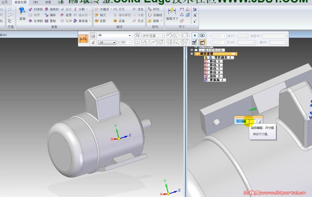

Solid Edge同步与顺序改模差异5对齐元素" B4 C( d" y  R  v4 W$ m
如何将模型上原本不共面的元素修改成共面呢。比较下同步与顺序模式下的不同。* C# R; s: d0 R" \& S
顺序下,可以直接移动面到与其它面齐。但这只适合本身就平行的面。而且移动只针对移动面这一次本身,要是那个面再改变,这个面是不会自动跟着它变的。
; U! S% @  y. ?( z( R
: Z- S/ W& _* M4 @* V  e) s. `同步下这个就好多了。共面后就关联了,还能同步倾斜。, P+ ~' g- K# `9 L9 [9 k5 h6 d
