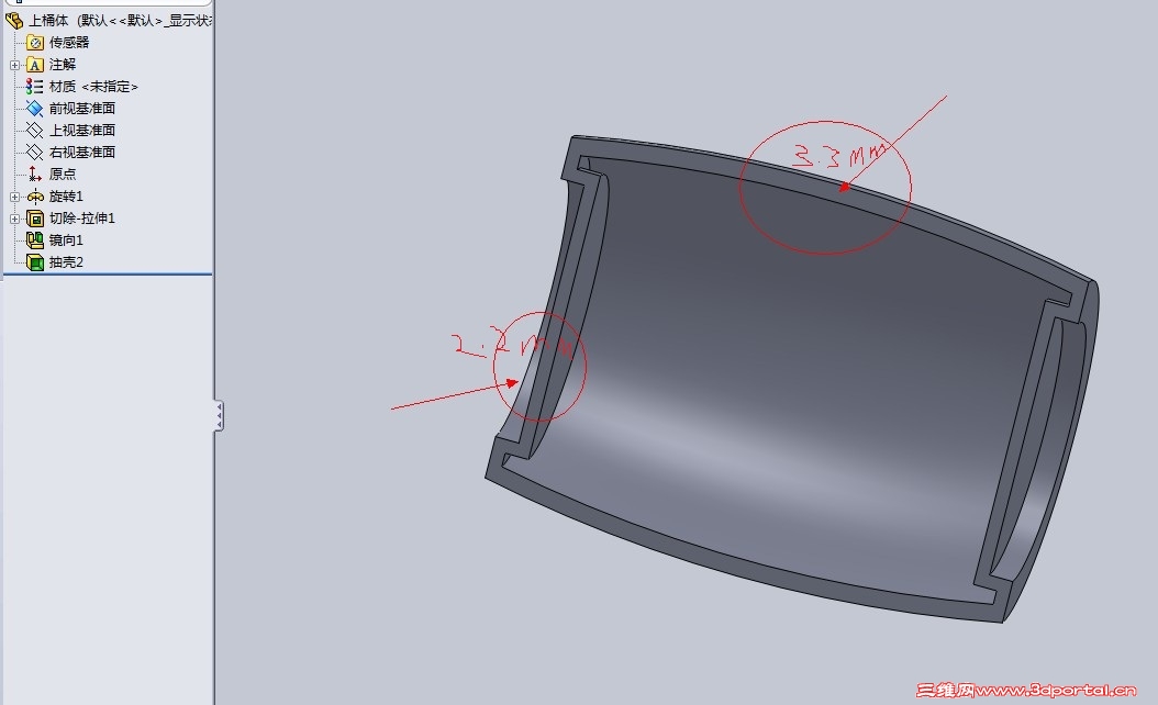

[分享] 原来抽壳能有多厚度,一直忽略了
发表于 2012-4-18 13:17:57 | 显示全部楼层 |阅读模式 来自: 中国上海
原来抽壳能有多厚度,一直忽略了2 I7 m+ c; ]$ n' P1 {
chenjun520601 + 2 分享,确实是不容易被人注意的地方
发表于 2012-4-18 13:59:00 | 显示全部楼层 来自: 中国上海
各个面的厚度是可以不同的
发表于 2012-4-18 16:33:10 | 显示全部楼层 来自: 中国江苏南京
这个居然可以厚度不一样啊 ,一直不晓得  呵呵
发表于 2012-4-18 16:35:34 | 显示全部楼层 来自: 中国浙江台州
这个功能在07的时候就有了,我只用过03、07、10

我也不知道的,之前做注塑的时候,弄一个一样壁厚的

呵呵,只是你没注意到他的功能,用多了就了解了呀

很多命令参数太多了,下面的选项都忽略了。

这个功能可能用的地方比较少吧
4 a4 x3 O& k" G! u! r$ _' r: Z所以大家都不太注意它/ S% o& |! |3 J) a
这个可能只有在铸件里才用的多点吧
8 V# s  M1 f! h: n" M1 i& G( Q在焊件里应该都是一样厚的~~
