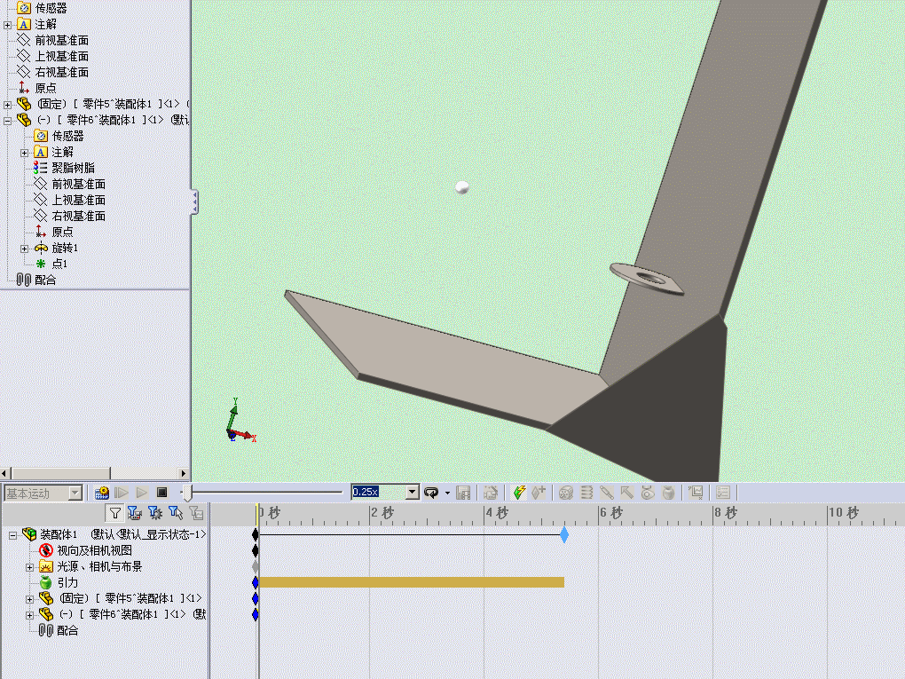

2012--01.gif 哪个高手麻烦解答下!!!!!!!!

基本运动能动,motion分析不能运动,我电脑还安装了2011.2011都可以模拟,

源文件没问题,在别的电脑能打开,我的意思是我这个怎么解决???

本帖最后由 fsjt 于 2012-4-18 19:16 编辑 0 ~1 N/ n% Q$ o# i% S
0 r" d/ e/ e) i" Y. y楼主,基本运动与motion分析,是两个不同的运算模块,要重新按"计算运动算例"
4 ?+ y! S7 k0 `3 e7 w
  D2 G* w  k) W就一个引力想玩什么?
