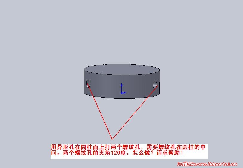

8 U' d9 O& i9 Z$ x% ^& U我想在圆柱面上打两个螺纹孔,但是在位置怎么约束,位置怎么定??! P8 Z) t( x  d+ a4 v
% x5 u. L" H% ^3 s/ w/ o4 l
如下图片,请高人指点?

定位点和圆柱面相切,和和某个基准面重合,然后标上下位置尺寸,

建基准面与圆柱面相切,然后再打孔。

如楼上先建个基准面打孔,打完第一个孔后再进行圆周陈列就行了!

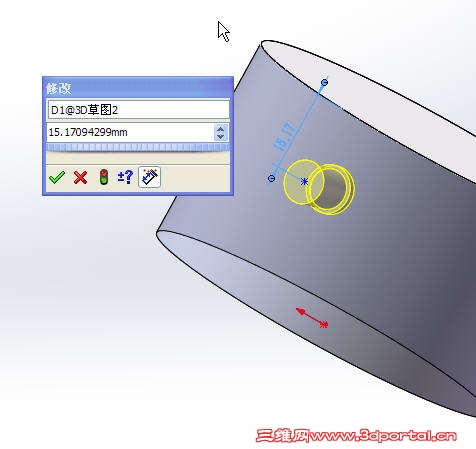

发表于 2012-4-19 09:58:40 | 显示全部楼层 来自: 中国江苏镇江
个人做法,先在模型上用3D画图,用3D点来约束其位置,然后再在上面用异行孔,注意的是先随便点在圆面上,然后拖动至原先所画的点上,这样就可以了。

先做辅助面与圆柱面相切,在切面上做异形孔,之后做圆周陈列。

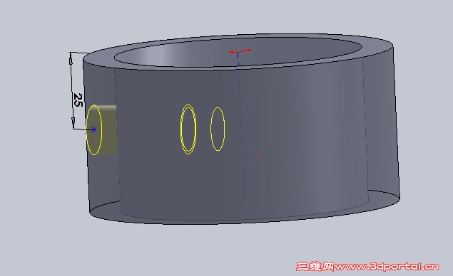

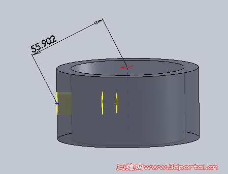

Snap1.jpg 不用那么麻烦,点击向导,选好类型,点位置,按图点3D草图直接放置就行了, Snap2.jpg 然后标注位置尺寸,OK.。非常简单
chenjun520601 + 3 详细应助

这方法好   以前都没注意

 楼主| 发表于 2012-4-21 12:46:50 | 显示全部楼层 来自: 中国河北邯郸
3 _  h, ^9 V- G9 p; E/ V$ c6 j$ n! R% L1 y
10 楼的
& |7 d3 R; F2 s1 o9 @
0 V' O8 T3 w/ f4 a* o我下载你原件看了,但是我怎么标不上你 25的那个尺寸,我标注时就标注成中点的尺寸了为什么?6 \0 a/ H9 G! o6 z: @
" j4 K0 [" \6 K) a- Z( X$ ~
见下面图片

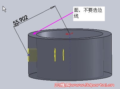

发表于 2012-4-21 12:57:27 | 显示全部楼层 来自: 中国河北廊坊
' Q' f/ I5 }9 [/ k  ^

10楼,异型孔位置还是没有完全的定义,就是在圆周方向,虽然针对本零件圆周方向位置无所谓,但是如有其他结构要求孔圆周方向要一定,我觉得用3D线确定孔位置是变通的方法。
