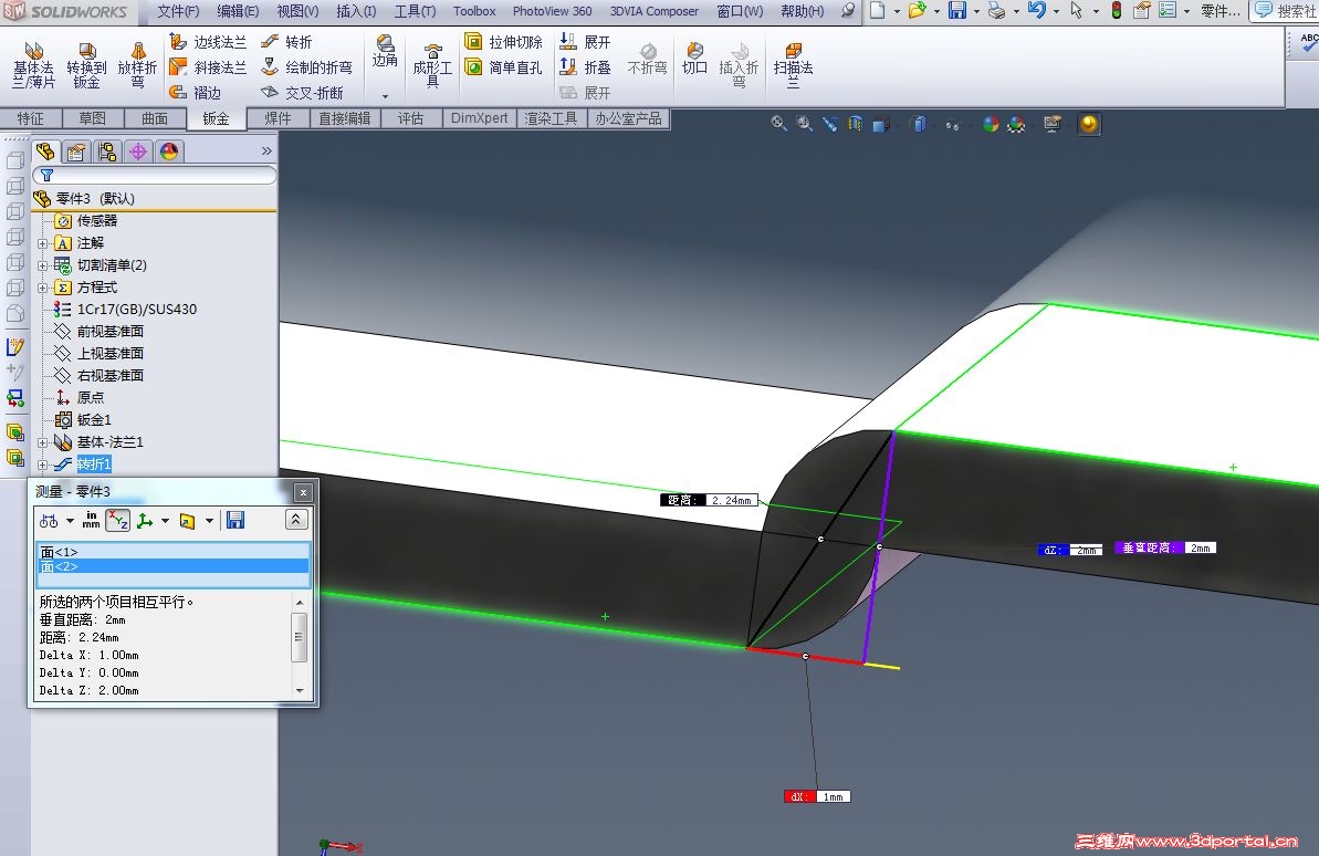

请问如何在基体法兰上添加一个带有台阶的折弯,这个半天弄不出来。。。。请各位帮帮忙

请帮忙看看了,这种1mm深度的边线法兰做不出来

板厚1mm,台阶高度1mm
发表于 2012-4-21 16:43:11 | 显示全部楼层 来自: 中国上海
台阶高度跟板的厚度有关的,好像有一个系数关系,不过不记得了

板厚1mm  总厚2mm?
发表于 2012-4-23 13:37:02 | 显示全部楼层 来自: 中国江苏无锡
折弯半径0.001,中间边线发兰长0.003,是可以做的,总厚2.003

) V( Y5 [8 `9 b" o4 t: q) O6 W5 ]& J请问你的转折参数是怎么设定的
