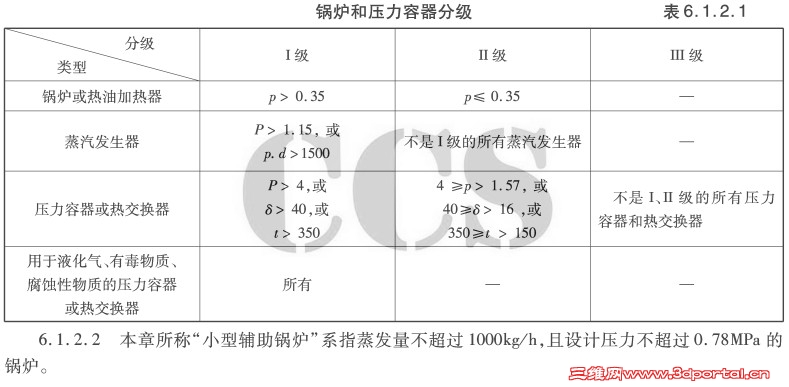

有一台CO2造气炉,参数:
* J. `2 P1 z; {0 I" A' ?& N4 a; o
" ?6 v5 ?% h5 w  n# KΦ2740
$ P! d- o9 l  A1 @" z0 l. F
带水夹套,
: u. Q; A3 k2 @) Q! \炉内工作压力0.03Mpa
. Y; ^5 B) o- u' p  f& Q水夹套蒸汽工作压力0.16Mpa' L1 A4 f4 F5 P; Q2 I7 F' r4 S
带汽包水压0.1Mpa) d2 A, D& v/ q* R. l
设计温度:炉内1200,夹套139' D- k  w; v+ M# Z  b6 D( H
设计压力:炉内0.04Mpa,夹套0.34Mpa。

根据以下的分类,貌似是二类,不知道对不对。

按固定式压力容器安全技术监察规程,应为Ⅰ类.按夹套划类.

/ w6 Q3 D$ S$ m5 Y: H5 f夹套为非有毒,非易爆介质,PV乘积小于5000000MPaL.

炉内不属于压力容器,夹套向内属于外压容器,外壳为内压容器,夹套都应属于Ⅰ类压力容器。
