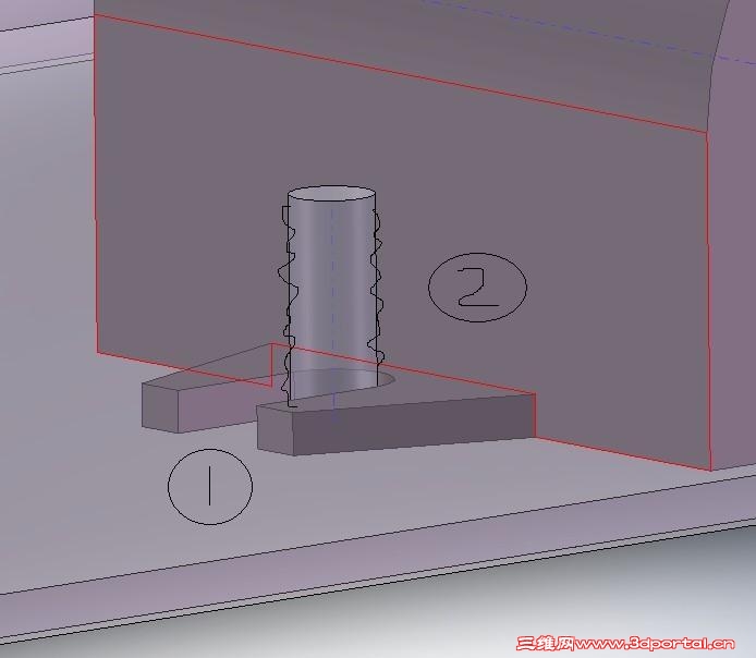

我想在1号平板上,增加个螺纹柱,方便固定2号件,不知用什么方法比较方便,板厚度只有1mm,螺纹柱M3的

钻一个3.5的光孔,用螺钉从下面穿上去(为增加接触面,可以加垫圈),上面用螺母锁紧。

  y4 o1 O, N) m5 ~6 N$ L. U( \可以考虑闪光焊,俗称接触焊、触碰焊。一般薄板制箱,电控箱制造厂可以制作。

你的设计值得考虑:螺栓要受多大的力?1mm的板厚,用M3的螺栓,刚度够吗?强度够吗?如果可能可在要安螺栓的部位冲出凹坑以加强刚度,再按2楼所说进行加工、加垫圈安装。8 {5 g9 v9 F1 q2 \" e( Q5 m; [
有一种可以焊接的螺柱可以用在这里(在机箱等五金件里经常用到),但所提供的力恐怕不能满足要求。

可以钻孔   或采用焊接   如果是不锈钢 最好采用 氩弧焊 因为你的1号板厚1MM

不好意思,表述不够完整。受力是可以不考虑的,固定的是很轻的一个小变压器。底面要求不能高出平面。& t2 f+ {9 t+ M( C
我看了各位热心人的意见,我觉得底部冲一个凹坑,用螺丝穿过,上面用螺母固定,这个方法不错。但是固定变压器的U形缺口却要与冲坑冒上来的料发生干涉。
+ H+ Q1 R6 w1 @; ]/ l2 n2 s: B. u' _3 ~5 l3 N据说有一种方法,是种螺纹,不晓得这里适合不适合?
发表于 2012-5-11 18:09:13 | 显示全部楼层 来自: 中国陕西西安
压铆就可以了,做钣金的都知道
