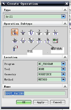

发表于 2006-5-31 07:34:12 | 显示全部楼层 |阅读模式 来自: 中国四川成都
有没有人知道啊,快帮伙一下啊
发表于 2006-6-1 10:31:20 | 显示全部楼层 来自: 中国湖北武汉
G02或者G03的三轴联动加工

2d加工中就有

是问铣螺纹还是螺纹铣
发表于 2009-8-22 12:12:11 | 显示全部楼层 来自: 中国陕西汉中
G02或者G03的三轴联动加工,还可以用刀补!
发表于 2009-8-22 13:16:15 | 显示全部楼层 来自: 中国
在drill 功能内 ,有螺纹攻丝和螺纹铣削2项选择。你可以使用。

见下图:

铣螺纹主轴应该给多大转速啊?

这个要跟据螺纹大小来决定了啊 我是搞到100以内的
