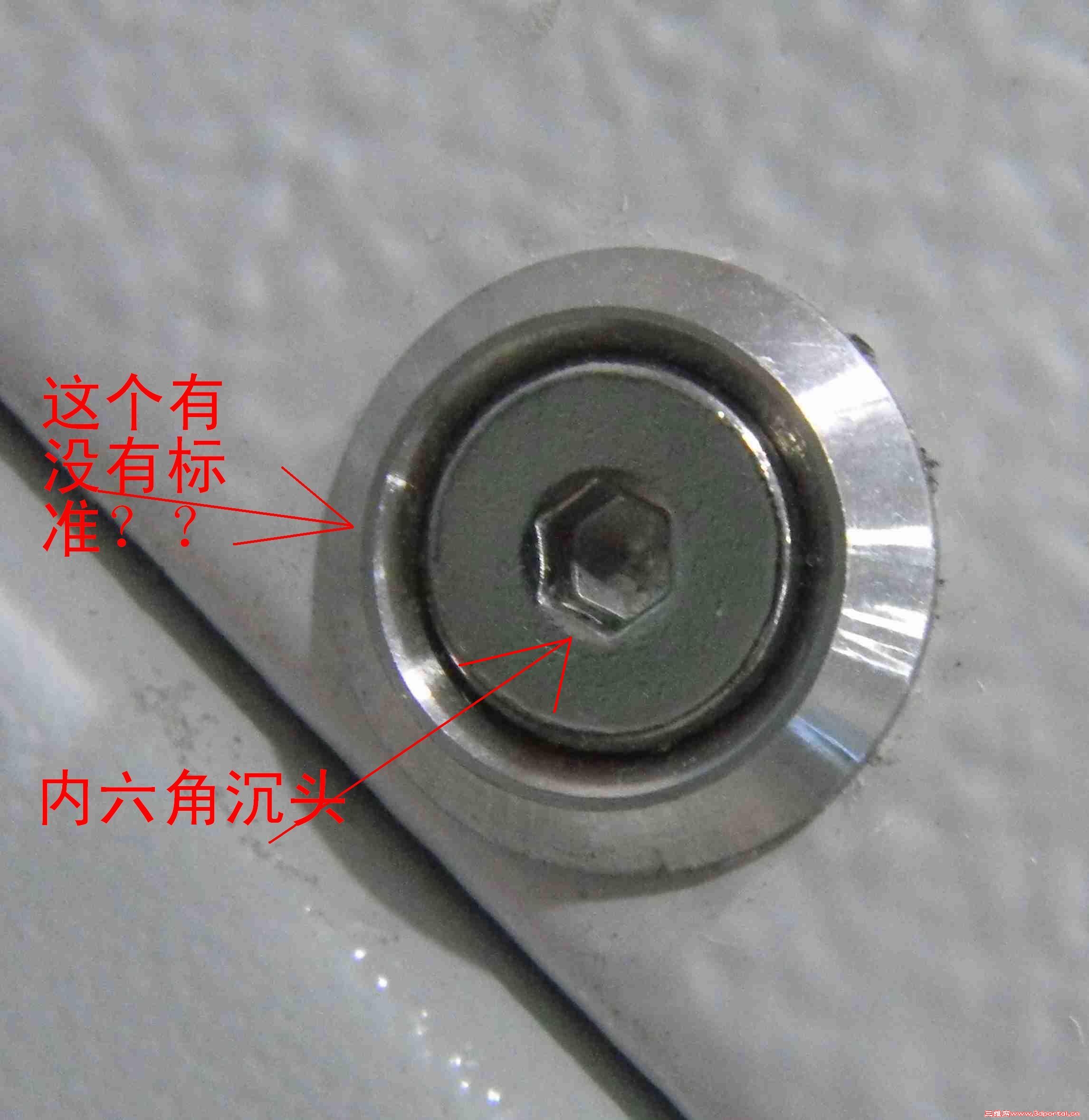

谢谢各位 问题已经解决  《FA工厂自动化零件 》2009.10~2010.9 简体版   1817 页   装饰螺丝用垫圈        如图所示的 内六角沉头螺钉的所使用的垫圈 有没有标准号的 ??我没有查到

[local]1[/local][local]1[/local]   如图所示的 内六角沉头螺钉的所使用的垫圈 有没有标准号的 ??我没有查到
( _5 \: |9 K0 y8 s3 B5 U- ~dai253598864 发表于 2012-4-23 09:40 http://www.3dportal.cn/discuz/images/common/back.gif
$ l" [( k! V4 a
图呢?) H& I$ L8 ?8 [# w# f
沉头螺丝能用垫圈吗?

2# 洪哥    http://dai253598864.blog.163.com/blog/static/1734612201232373124854/

内六角头螺钉在图示凹坑只能用弹簧垫圈。一般不用普通平面垫圈。

发表于 2012-4-23 21:12:45 | 显示全部楼层 来自: 中国天津
哦~看见图了。没有这个标准吧,是根据需要添加的吧?我不能确定,因为是第一次看到这样的垫圈,有点意思。
 楼主| 发表于 2012-4-23 21:19:28 | 显示全部楼层 来自: 中国浙江衢州
6# 洪哥   用在钣金上面的  用这个比较美观,一直没有找到

8 g7 j8 k6 i7 L我建议把图片彩打出来,拿到机电市场去问问那里的老板们,他们也许知道(他们可鬼了,呵呵)。

查一查MISUMI上面有没有?MISUMI上有一种内六角螺钉头是扁半球型,与你的垫圈和内六角头的组合差不多,比较美观。

9# tangcarlos3d   非常感谢  在上面找到了 《FA工厂自动化零件 》2009.10~2010.9 简体版   1817 页   装饰螺丝用垫圈  就是太贵了
