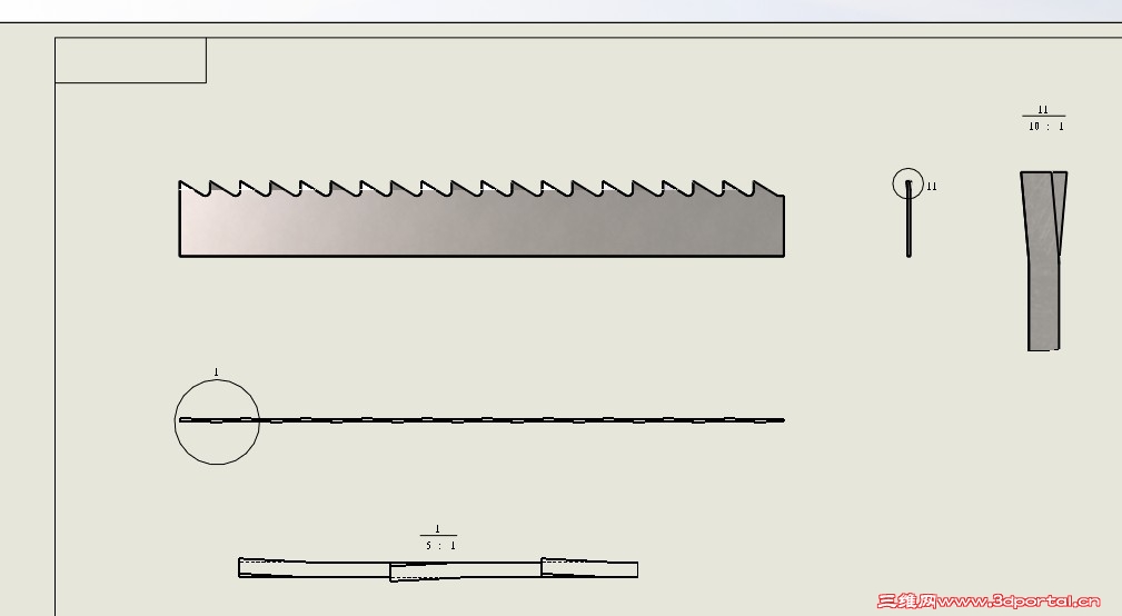

怎么画锯片上的锯齿
发表于 2012-4-23 11:05:01 | 显示全部楼层 来自: 中国江苏南京
这个好像有很多种类型的锯齿的吧,具体点,长条上的还是圆形片上的锯齿?
发表于 2012-4-23 12:34:43 | 显示全部楼层 来自: 中国上海
直接用切除拉伸后再倒角行吗?
发表于 2012-4-23 14:49:22 | 显示全部楼层 来自: 中国浙江金华
胡乱做一个。

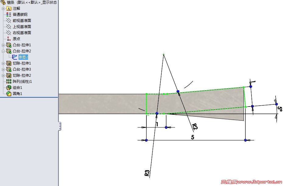

发表于 2012-4-24 08:06:16 | 显示全部楼层 来自: 中国浙江金华
授人以渔不敢,极笨又极为简单的做法:! y: Z! e$ N, o9 D7 \2 k# \
