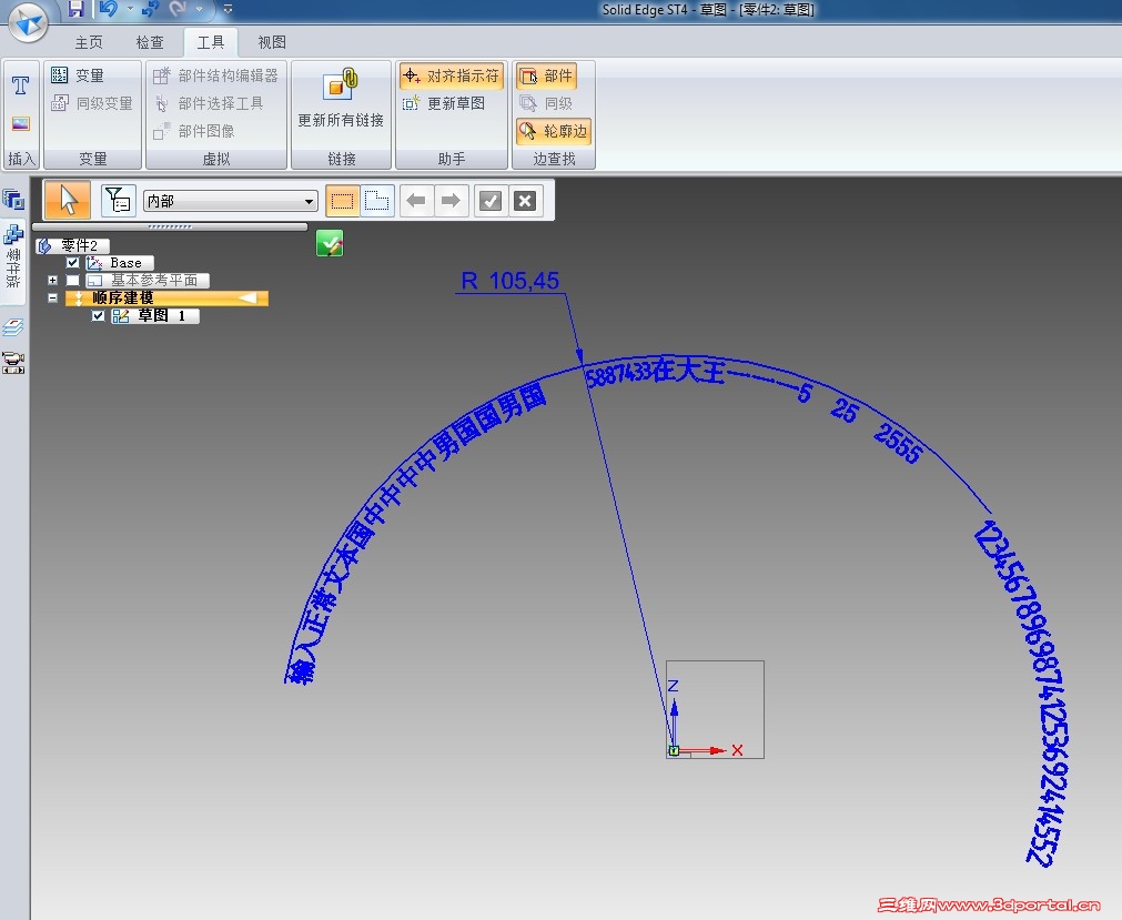

发表于 2012-4-24 08:30:45 | 显示全部楼层 |阅读模式 来自: 中国浙江丽水
Solid EdgeST4草图中顺圆孤放置文字7 x! H3 w4 w' I. m" V3 x" k
8 @/ P) a' p) J% K& K4 [. Z3 x" @有朋友问,在Solid Edge中草图绘制时怎么把文本轮廓放置成圆弧放置。
2 @: N$ @" j; b+ l/ s3 a) i# w其实很简单,先画一条你想要的圆弧线,然后可以把他设置为构造线,然后再用文本轮廓工具写字,再把这个字拖到这个圆弧构造线上,他就会自动按照这个圆弧曲线排列了。% P; p  V$ A" d- e; c2 X# W
视频演示一下。
