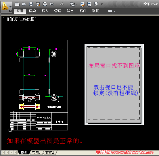

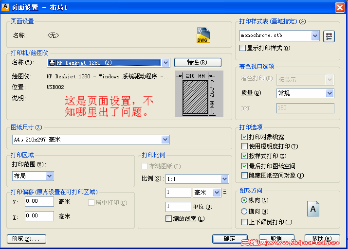

求教各位布局窗口怎么样找回图形。这是俺刚装了CAD2013碰到的问题。) A6 w& n8 C1 t

: w. Z# C' k+ L  d' `, @4 k这是找不到视口框的一个文件:
9 z& f% z3 m* ^" c 小滑车.rar (59.45 KB, 下载次数: 2)

应该是布局没有进行边框设定,应该将图形设定进布局里,估计可以显示;可以试试(不好意思,我的autocad卸载掉了呵呵)
5 ^: K" C# s% v/ ^" a, Z" |" a点击布局边线框,成为可以修改,将图形移动到布局试试

你没有在布局空间插入视口啊
' C0 `4 `( L1 R" e你可以在"选项"对话框的"显示"选项卡的"布局元素"框架中选中"在新布局中创建视口"复选框,这样在新建的布局中就会自动带有一个视口.
9 e9 A" a3 b0 I  K4 t: W你也可以在布局中使用CAD命令"vports",在弹出的"视口"对话框中选择要创建的视口类型创建视口.也可以使用"-vports"命令,在命令行中或右键菜单上选择视口选项.8 i! g# K! c& D
也可以在"视图"菜单的"视口"子菜单上选择,还可以在工具栏上点右键,打开"视口"工具栏......

( m6 e% K" B" {; r% o非常感谢。按你教的方法解决了问题,也弄清了原因所在。以前的版本可能是它默认在布局时创建了视口,所以一直没有这种问题,现在突然没有了,就被它搞迷糊了。
1 e4 g7 n/ P4 A& @% O9 I3 _3 N! F6 [1 g$ ?" ^
再次谢谢woaishuijia
