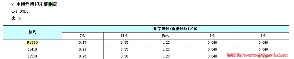

谁知道这个材质是什么?C40-FE360意大利的一种材料,对应我国哪种的呀?高手帮帮帮!
发表于 2012-4-25 12:23:03 | 显示全部楼层 来自: 中国江苏泰州
应该和Q235差不多。
发表于 2012-4-25 12:26:05 | 显示全部楼层 来自: 中国江苏泰州
 楼主| 发表于 2012-4-25 16:38:37 | 显示全部楼层 来自: 中国山东聊城
怎么有说和40#差不多呀?
