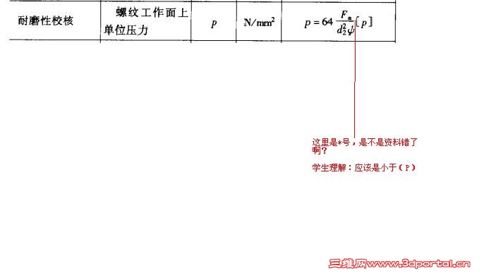

3 ^& k- c' B# k/ R9 d3 w8 M( o各位老师请看图:+ g8 Q4 A( R% Z4 [$ z, ~5 }% S
耐磨性校核计算公式是不是BUG了。??
4 I2 V; S7 J- `/ g* c这里是*(乘号,应该是小于吧)号,是不是资料错了啊? , p; D0 h! K7 F# Y
学生理解:应该是小于(P)7 e, M/ A& w7 S0 d4 l' T7 J
" R$ M! H" k6 T- F7 B( J' e请指教..

你说的很对,应该是“<”号。
