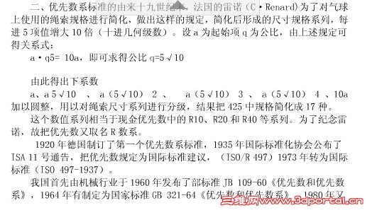

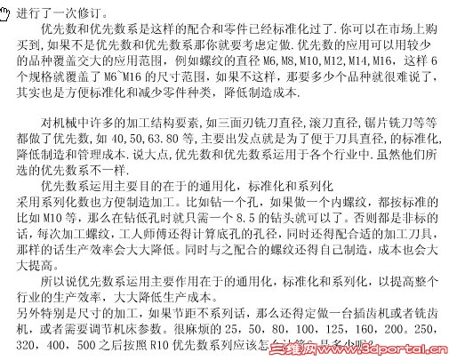

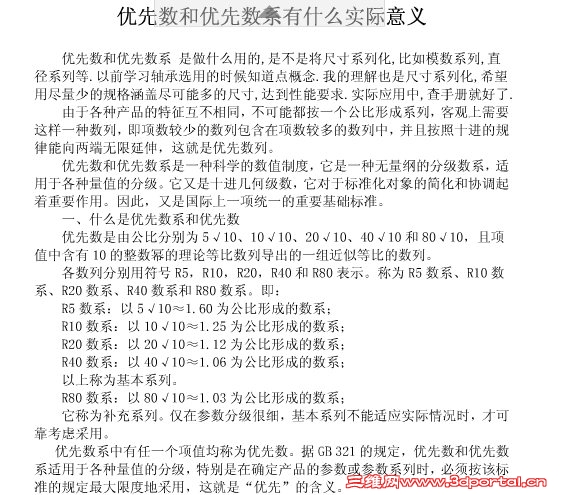

这是由“优先数系列”决定的。最优先的是R5、R10、R20等系列。目的时间少尺寸种类而又能满足绝大部分设计需要。具体意义见附件。
