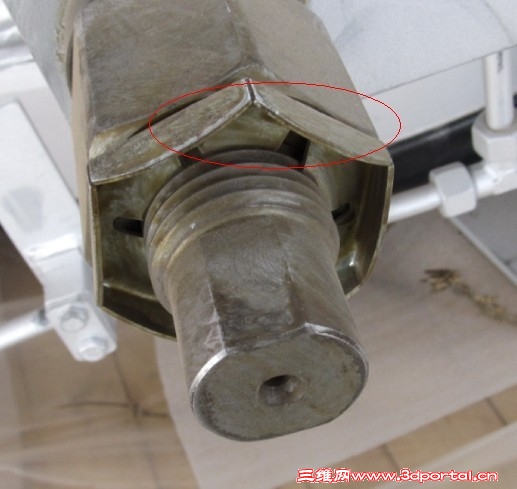

扣紧螺母  gb805-88

这实际上是用板料和冲压的方法制成的螺母。它必须与普通螺母配套使用,单独使用放松效果不一定非常好。

) h: q9 L4 j/ q. S, d+ }) |. o这是国外防松螺母,与我国的GB/T 805-1988的扣紧螺母相似,但不完全一样。将此扣紧螺母拧紧在紧固螺母外面,扣紧螺母的齿压在螺纹上,以增大摩擦力来防松。

这实际就是一种扣紧螺母。
& w1 V( m3 z4 c/ R但看上去,尺寸大小可能已经超出了标准尺寸范围,参照同类标准尺寸原理进行非标专用设计制作即可。
