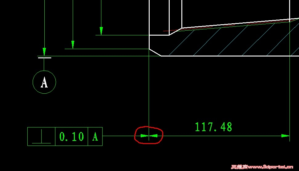

请教上示两图哪种标注是国标里规定了的正确的标注方法?
2 F" B0 o1 K" z- o3 N$ t$ u1 j* q3 f' N9 L
即是垂直度公差标注能否与尺寸线重合?' m2 Y( i) \5 v  N( w

应该是下面的标注是对的,端面垂直于零件的中心要素。并且要测量117.48的两个面的对称中心面垂直于零件的中心要素也没有实际意义啊。国标。

上面的标注法一般被测要素是中心线或中心面,要与尺寸线对齐。标注方框的箭头最好指向被测表面,如果标被测表面影响其它标注,可标在面的延长线上,如下面的标法。

这个机械制图手册上面是有的,当被测要素是线或者表面时,指引线箭头应指向该要素的轮廓线或者引出线上,并明显与尺寸线错开,当被测要素为轴线,球心或中心平面时,指引线的箭头要和该要素的尺寸线对齐,
) _' Y/ |" B; U  Q/ l所以我觉得你这个图里第二种是对的
发表于 2012-5-2 18:02:10 | 显示全部楼层 来自: 中国上海
都是合理的,第一种用于控制中心轴线的垂直度,要与尺寸线对齐;第二种用于控制零件表面的垂直度,要与尺寸线错开。《现代机械设计手册(第一卷)》里有说明。

首先这两种方式都不对。关键问题不是在箭头上,而是基准定位上。9 m1 V0 s. D% _8 {- a
你要明确,是谁和谁垂直?线和面的垂直,基准最好放在面上,要不然不好测量。0 G2 U& b6 s6 l; y+ S2 d' e$ g
如果你就是想保证中心线和端面垂直,不用标垂直度。加工时一刀赶出来,垂直度能达到0.05以内。

如果你就是想保证中心线和端面垂直,把垂直度改成端面跳动即可。箭头在哪无所谓。

看上去应该是线对面的垂直度,所以两种标注都可以
3 k" @4 z3 I% ]9 k) q一般在第2种标注空间不够的情况下会采用第1种标注

第二种是对的。当形位公差引线对齐尺寸线的时候,指的是中心要素,比如轴线或者是对称中心面。其余都指的是轮廓要素。你这里要求断面与轴线的垂直度,如果是第一种,那表示的是相距117.48的两个面的对称中心面了。

明显楼主要求的是端面对轴线的垂直度,被测要素为轴的端面,所以第二种正确!

个人觉得应该是第二种标注方法是正确的,因为第二种标注方法表示的是左端面与外圆之间的垂直关系,而第一种则是代表了螺纹的中心线
