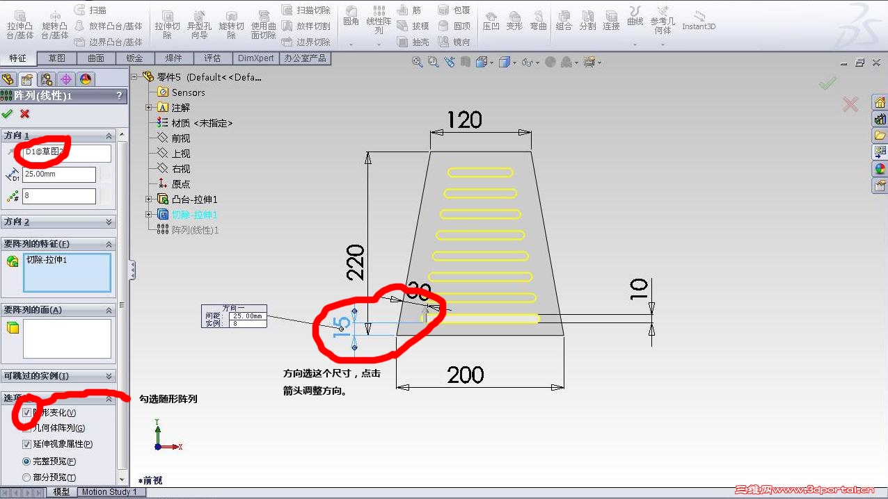

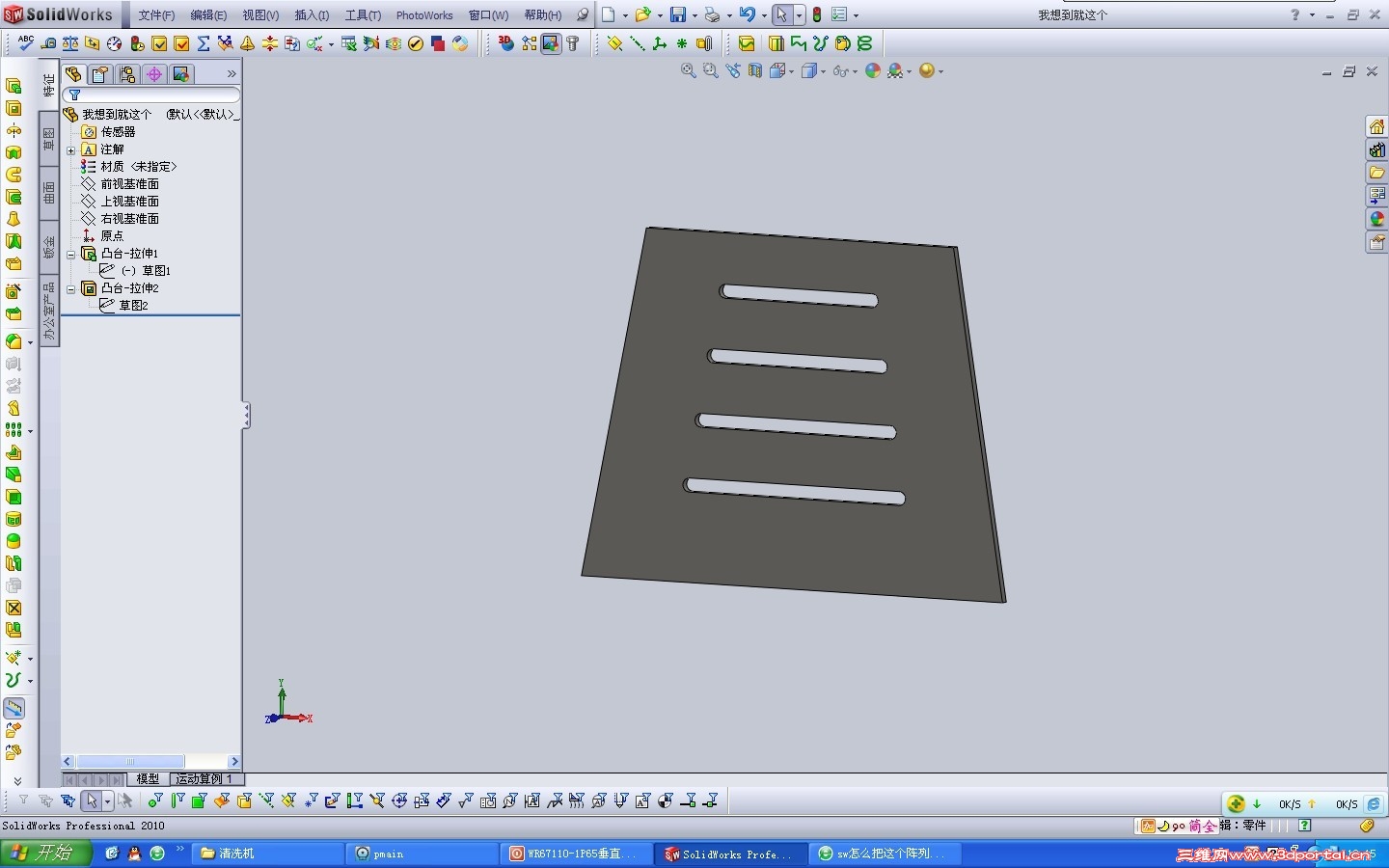

[求助] sw怎么把这个阵列出来

我想到就这个

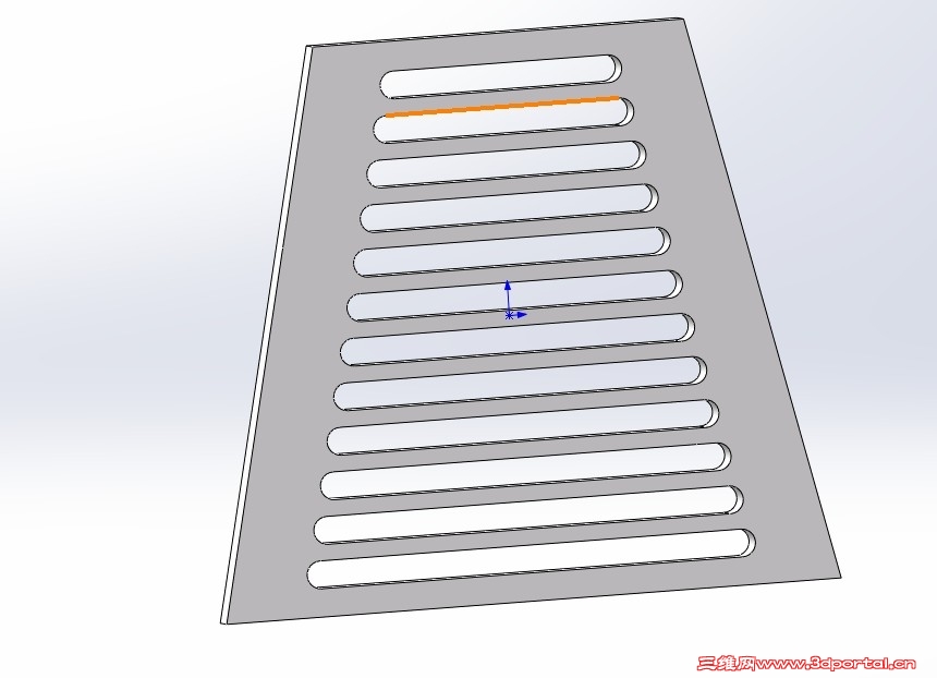

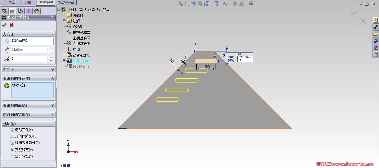

发表于 2012-4-28 13:36:17 | 显示全部楼层 来自: 中国山东青岛
用随形阵列就可以啦。
发表于 2012-4-28 13:53:42 | 显示全部楼层 来自: 中国江苏苏州
根据7楼的做法,试了一下,成功了。但是有需要注意的地方,既然叫随形阵列。那么,如7楼图上所示,草图上定义两端圆心的位置尺寸,一定要标到外形上(30这个尺寸)。如果标的是两孔中心距,那么就不能阵列成这样,而是和普通的阵列一样了。

为什么我的不可以呢?
发表于 2012-5-3 08:41:16 | 显示全部楼层 来自: 中国江苏连云港
10# kinglaw
6 ~6 R" ]7 a5 _6 \/ Q6 p- Q5 S  d8 c4 M" [5 X& {4 M5 D" P/ k
把50那个尺寸删了,另外添加一个到边的尺寸,要是不删,孔的尺寸就被约束死了,就没办法随形变长变短了。
