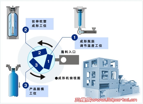

有人接触过这些饮料瓶的生产制作工艺么?/ [2 h/ A" W6 p  o% p
' k1 f: B( J6 \" v/ r# D" M+ q" @如果是注塑,是没办法成型的吧,中间的空腔怎么形成的呢?
6 d. p8 m2 P+ R" ^# n 1 ~: w- B. C9 D4 O
期待高人附个模具图片,一直比较疑惑这个。
发表于 2012-4-29 13:29:54 | 显示全部楼层 来自: 中国广东惠州
注塑瓶坯料,再加热吹瓶成型........

3 |& v5 j5 ]6 }' F3 K) K. r这些瓶子都是用吹塑工艺制成。不是注塑工艺。

可乐瓶、矿泉水瓶,是PET瓶,坯料注塑机造,然后到吹瓶机作下部成型......
, W; X; k7 g& \' e8 e0 ^8 bpe酱油瓶等,才是直接用吹瓶机全成型.......

可乐瓶、矿泉水瓶等瓶制作,我接触有两种,一种就是上面说的先在注塑机上做瓶胚,然后在专门的吹瓶机上,先把瓶胚预加温,然后再吹瓶制作出来的。
6 W. X$ k: i3 M4 z' n还有就是一步法。例如小日本的青木固机,见下图

先用注塑机注塑瓶胚,然后用吹瓶机吹瓶,7 l7 D% K- K: }/ b- P( H1 Y8 H
注塑就不用介绍了吧!
% w0 g8 {7 J  L: z吹瓶的原理就是把塑料瓶胚的瓶身部位加热,一般用的是灯管烤的,经过一定的温度和时间,等需要加热的部位的温度达到了,送入吹瓶机的型腔里(型腔也有加热的),慢慢给瓶胚加气,把瓶胚的瓶身慢慢变大,紧贴到模具的内表面上,然后出瓶即可
