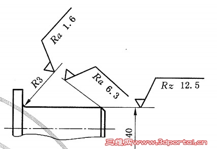

发表于 2012-5-1 17:35:57 | 显示全部楼层 来自: 中国内蒙古鄂尔多斯
# Z/ t* a: [; Z, W! `" y9 Z3 \! a# _/ f# u8 p2 t" E
图片中Ra1.6表示用去除材料方法获得的过渡圆弧表面粗糙度,Ra的上限值为1.6μm。
: {! G8 A' n* N- Q图片中Ra6.3表示用去除材料方法获得的倒角表面粗糙度,Ra的上限值为6.3μm。
发表于 2012-5-1 17:44:19 | 显示全部楼层 来自: 中国内蒙古鄂尔多斯
下图表示用去除材料方法获得的轴的表面粗糙度,Rz的上限值为12.5μm
