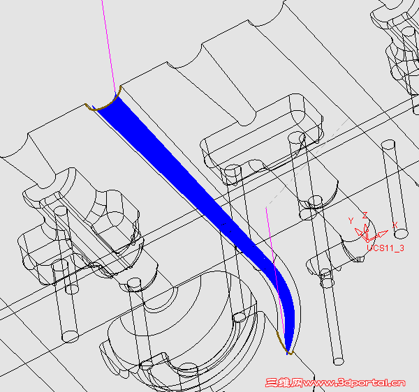

发表于 2012-5-2 08:08:02 | 显示全部楼层 来自: 中国浙江绍兴
调整物体方向就好了,不是拔模角度!
  V- r5 Y0 S$ l0 y
2 s( e) }* @3 {0 B& L# H) E 图像 5.png   u" I# U! m4 \% A
% y7 i5 s" J* Q6 ?- ^0 | 图像 4.png % R* ^( j: a4 h7 [; h9 J
. j6 `* N! U$ ?' w* R 以调整OK.part1.rar (1 MB, 下载次数: 41)

发表于 2012-5-2 09:08:27 | 显示全部楼层 来自: 中国浙江杭州
物体方向改下就ok了
