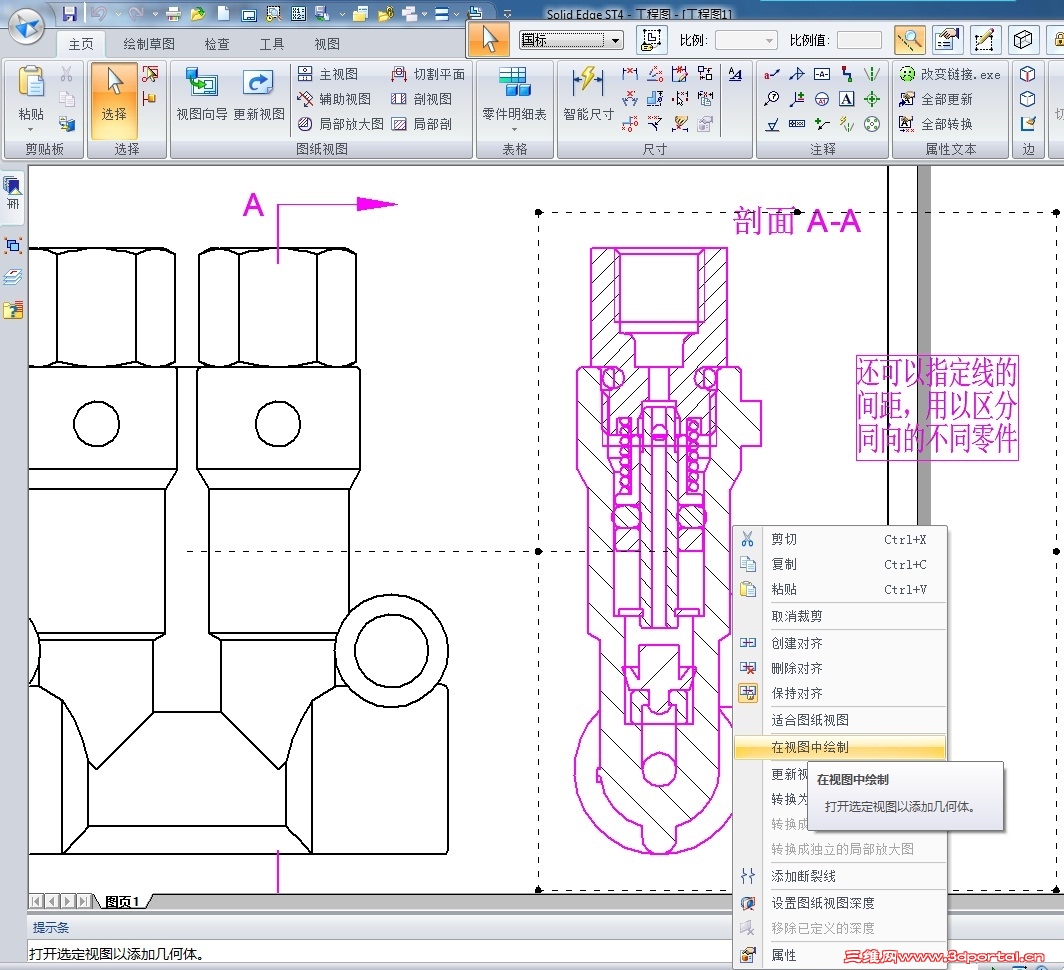

Solid EdgeST4工程图剖面线方向修改
# }8 b; E: F9 P) U  l7 R! ^
6 r/ ~" R, w5 k! z$ d5 i) I看到有朋友问如何修改剖面线方向,录个视频演示一下。
* w5 G$ b; v* F$ C9 |" A  v其实很简单,可以直接修改,前提是进入视图中,6 j0 R+ ^" w# A" f* \  p. z) b
还可以指定线的间距,用以区分同向的不同零件。
  x: U7 g9 x% X& }- q: ^
