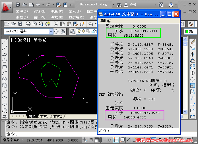

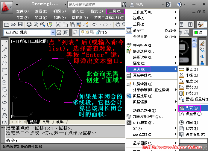

如题工作中遇到了 ,如何计算零部件周长和面积请高手帮忙解答下,非常感谢!

可以将各个边定义为多义线然后查询即知边长。也应该可以查出所包围的面积。

发表于 2012-5-2 20:19:36 | 显示全部楼层 来自: 中国广东汕头
在“工具”-“查询”里面就有。

发表于 2012-5-3 08:55:49 | 显示全部楼层 来自: 中国湖北武汉
查询周长   把外围线条做成多段线
: @+ K' i1 i" n. b5 c查询面积   把外围线条做成多段线
& M9 F+ K: x4 r6 ]" m# H% H% y用list命令
woaishuijia + 3 应助
发表于 2012-5-4 16:57:37 | 显示全部楼层 来自: 中国江苏无锡
1# zhou792008

发表于 2013-3-31 16:02:04 | 显示全部楼层 来自: 中国湖北武汉
那个紫线和青线之间的那个面积怎么算啊,求解!
