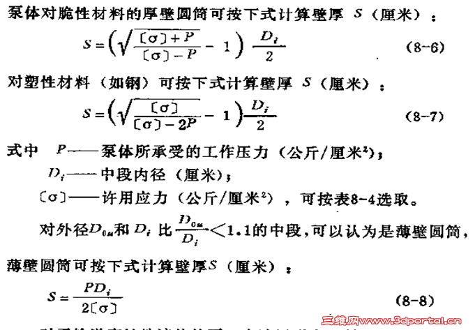

& Z9 Z' j& x  X' X泵体设计有专门的计算公式:
