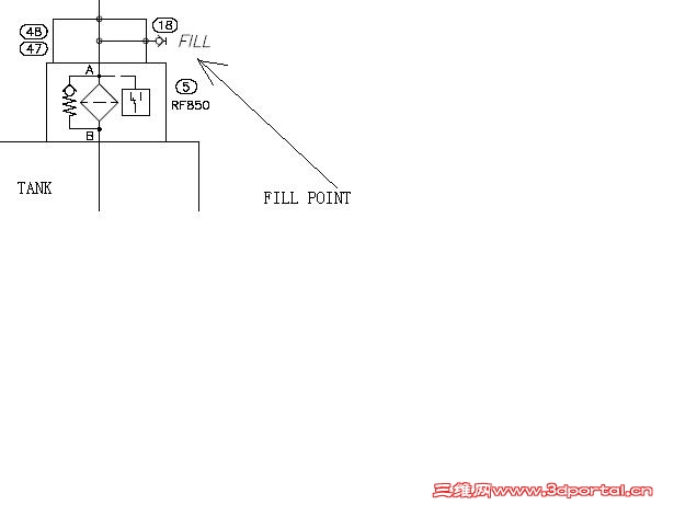

如图中所示,系统回油经过回油过滤器回油箱,然而回油过滤器上面的块块上还装了个叫FILL POINT的东东,请教诸位兄台,那是做什么用的呢?谢谢

看着像测压点啊

) \7 P8 R# e9 j5 m: P, {$ u2 Y应该就是测压头,一旦过滤器堵塞压力表压力值就会超出许可值;拆下压力表单向阀就关死了

按符号看是个测压接头或快速接头

应该是测回油压力的压力表!

加油用的快换接头

看着像测压接头或快插,但图纸的明细栏里确写的FILL POINT,所以迷惑! 根据字面意思,我偏向于7楼的看法,不过呢,该系统的油箱是含有空滤的,从那里也可以加油的啊,由此看,或许是老外多此一举了

老外并不多此一举,此处一般情况下是接加油机来加油的。

已经有发讯器了,不见得会多设置个测压点,个人认为是用来加油,老外比较遵守行业规范,空滤器不用来加油。

楼主想复杂了,就是加油点

加油点没错$ I0 w# S8 P: k2 T% a: s7 J5 Q4 i3 u
我们也在这儿加油

加油点有道理

就是加油用的,可快速加油
