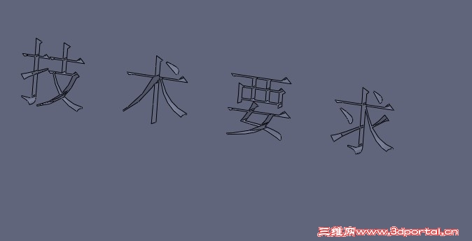

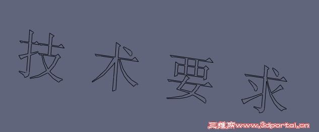

  小弟用SW10发现一个问题。就是字体无法生成。不知高手能否帮忙解决。
发表于 2012-5-3 19:56:46 | 显示全部楼层 来自: 中国上海
你选个空心的字体呀,字体不空心,以什么做为草图来生成特征?

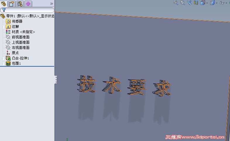

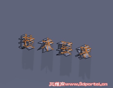

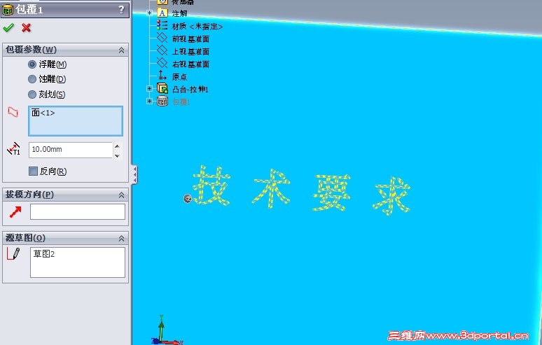

你选择包覆命令了吗???你是选择的是浮雕、蚀雕、还是刻划???……, Q4 [9 Q* y+ x8 O2 k. }
我没选用空心字体做的,我就选择的是普通宋体……* h8 e3 y/ S* a, S/ z9 m
第三图是浮雕、第四图是蚀雕、第五图是刻划……
浮雕
浮雕
蚀雕
蚀雕
刻划
刻划
