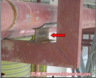

看图识别,如何纠正,如何预防?

直角的槽钢是单纯的支撑结构吗?6 Z' B' o! u& s! [0 P9 T
焊上吧。
 楼主| 发表于 2012-5-3 17:01:43 | 显示全部楼层 来自: 中国内蒙古包头
直角的槽钢是单纯的支撑结构吗?2 I9 {& f6 W) X4 D% D
焊上吧。
6 J: X3 G+ w- G7 J, y6 W$ Zqilupzh 发表于 2012-5-3 16:58 http://www.3dportal.cn/discuz/images/common/back.gif
+ D( b: Y  ?6 h! g% t1 W4 @
不同意院士哥说法6 K; s2 N1 u: k1 n
管道与管托不能直接焊接,要保证热膨胀时自由伸缩。
发表于 2012-5-3 17:11:59 | 显示全部楼层 来自: 中国江西南昌
预防:做支架时应当校水平,各支架间水平最高与最低相差不超过10mm;
# W8 I# f% a% U& t! C% Z9 _纠正:无法纠正,只有重新返工。
发表于 2012-5-4 09:53:54 | 显示全部楼层 来自: 中国香港
这个算是临时支撑,因为还没有焊接。楼主错误,可以焊,但是与支架之间不能焊接(前提为不是固定支架),应允许位移。
- Y6 r: S) @* Z' X不知道管道直径和介质,这个管托貌似小了。
发表于 2012-5-4 10:14:27 | 显示全部楼层 来自: 中国江西南昌
5#楼,楼主没有错误,高热管道(如蒸汽管道)都应如1#楼图示制作支撑,只是必须校水平,如水平不符合要求,会因积液造成严重不良影响。
发表于 2012-5-4 10:28:09 | 显示全部楼层 来自: 中国山西太原
槽钢支架上的管子支座不能与管子焊接是对的,但下面与槽钢支架应固定(焊或螺栓连接),否则空放在那里若有振动会掉落,存在安全隐患。另外这个支座也应刷漆防护。
发表于 2012-5-4 11:36:35 | 显示全部楼层 来自: 中国香港
如果不允许和管道焊接,采用管托底固定,在管道膨胀过程中,管托必然会破坏保温层。底固定和底限位仅限于固定和限位支架。
; p, F2 ?9 V: N& g9 J, t如果是低温管道,高温3寸以上管道,该管托选型有误。
 楼主| 发表于 2012-5-4 12:29:49 | 显示全部楼层 来自: 中国内蒙古包头
槽钢支架上的管子支座不能与管子焊接是对的,但下面与槽钢支架应固定(焊或螺栓连接),否则空放在那里若有振动会掉落,存在安全隐患。另外这个支座也应刷漆防护。$ b" Y1 Y& c! s% n; U# x
gaoyns 发表于 2012-5-4 10:28 http://www.3dportal.cn/discuz/images/common/back.gif
0 w" x# X  X! A0 o( p4 C: U3 F  F% z) N
高老师说得好,我厂好多管托没有与支架进行焊接或螺栓连接,已经移位最多达300MM,上个月已经砸坏了一辆小轿车,公司已经责成工程公司检查所有管廊的管托,并且进行紧急整改。
发表于 2012-5-4 13:55:09 | 显示全部楼层 来自: 中国香港
无语,如果坚持这样做,该类型管托千万不得用于高温高压管道。
