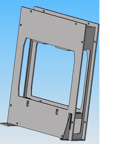

本人初学comsmos,想用他校核这样的一个框式机架,请高手指点一下。
$ O- C, X" I  G/ m6 `- Y' r2 I/ H3 X' }2 e我的疑问:) v' i1 V- S6 G* ~, `
1、本机架是由钢板焊接起来,在焊接图里是不是要所有的焊缝特征都要加上。
1 O3 ~  D2 ^( ?& N  r9 u2、对焊接件如何校核,我只会对单个零件用comsmospress傻瓜操作。
1 R- U' c2 M# j, D请高手指点。5 r" b. }& o7 d& R/ N; L6 l+ x
先谢谢了,附机架图片一张。  p7 d& J. n4 I* }  Z  }6 T5 t

零件看起來廷大的呢,用薄殼分析,如沒有線面接觸,或點面,點與線接觸的直接整體接觸就可以了,不用加焊接特徵了,另外一些不影響分析的孔等可以抵制掉,減少計算量.

3 ~/ G* w  d$ X6 e/ _" B% t但做出来的分析相差太远。
$ ?& l3 g3 \: m我的机架所受的力为500T,我用250T在对单片机架做校核时,他的安全系数为0.9左右,而整体做,即500T对整个机架做,只有0.1不到。不知道问题出在哪里。

建模的时候用面来构成部件,然后再划分网格。! P$ V. r7 f0 r
一般想用实体来划分网格的话,结果精度往往比较低。( T8 o$ X4 t8 _7 P3 d1 M: q; A
此类问题用壳的方法比较准确一些。
