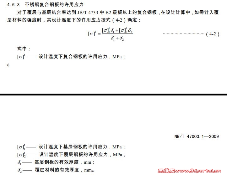

- [! B8 K' y! W我想根据NBT 47003.1-2009 钢制焊接常压容器标准的要求设计电子表计算软件,大家提意见

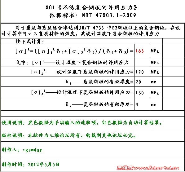

3 K- m! d- V, u$ O一个设想:我抽时间将所有的计算编制成为电子表软件,请大家参与提意见,我以截图形式粘贴出来,根据大家意见修改
( ?* j' n4 E8 f奖励:凡经常参与讨论的人员,并且能够发表比较有见地的建议的,及时赠送经过大家意见并且修改完善的电子表软件。

7 a: V: z" d/ Y( j电子表软件001《不锈钢复合钢板的许用应力》-NBT 47003.1-20098 F, y3 P; F8 s2 v) n5 O* s
依据如下附图
. E; a' |5 T! Z% n* k1 g$ [3 N. i电子表软件如附图
/ e/ r& @+ n9 Z0 P; ]( w请提出修改意见,有价值的修改意见进行奖励

先支持下版主,希望版主先把测试版放出来让大家试用下,然后根据大家试用后的结果再逐步完善!
1 v! ]/ c% |! Y1 [: j- x超人归来 发表于 2012-6-19 15:14 http://www.3dportal.cn/discuz/images/common/back.gif
( p! I: a+ b& A0 r我上传rgsmdqy给我的,你要积极参与啊
不锈复合钢板的许用应力计算.zip
2.92 KB, 下载次数: 15
