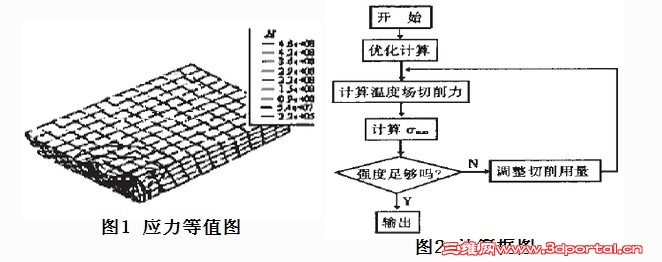

  对复合陶瓷刀具的动态应力,采用三维有限元法计算,模型如图1。切削力Fz作用在切削刃中部,单元采用八节点三维块体元,刀具与刀体接触边为弹性约束,其余为自由边。计算此条件下的最大应力与一般固体力学的求解方法完全相同,但考虑到温度的影响,对每个单元有 (10)( R, t/ j  e  D
  以此组方程构成弹性阵,进行有限元求解,可得刀具在切削力与温度场共同作用下的最大动态应力smax,若陶瓷刀具在前刀面温度为t时的强度为[st],则其动态强度条件为/ Q( F0 w. w* v  U
  smax≤[st] (11)

% z1 H. T/ [$ P5 o4 R) G  由于刀具的最大动态应力是用有限元计算的,没有定量的解析函数。在优化计算中无法引入约束函数G8,因此在计算中我们先不考虑G8,优化出一组切削用量,再根据此组优化切削用量,用有限元法计算刀具的最大动态应力。如满足动态强度,则此切削用量为最优,如不满足,则减小切削用量直到满足动态强度为止,此时得到的切削用量参数为最合理的切削用量。计算框图如图2。! H  ]0 ]3 B( p% [7 w

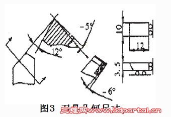

  刀具:AG2复合陶瓷,力学参数:e=4550kg/m2,导热系数为22.93W/m·k,热膨胀系数a=8×10-6(℃)-1,抗弯强度sb=800MPa,弹性模量E=420GPa,柏松比µ=0.24,硬度HV2400。& h5 U/ C% T; B$ Q" h
  几何参数:g0=-5°,a0=12°,ls=-6°,负倒棱30°,宽为1mm,刀尖半径r=1mm,尺寸如图3所示。, j, T$ q- b# d2 B/ F: r
  工件:渣浆阀,表面粗糙度Ra=1.6,材料为新型铬高白口铸铁,强度680~800MPa,直径300mm,厚度40mm,单边余量3mm。

% B0 K0 t. K2 Q  用monte-Cono算法计算可获得最小成本切削用量为V=109.8m/min,f=0.1mm/r。在此切削用量下用有限元计算温度场见图1,由经验公式可知,此时作用在刀具上的集中力为2 X! w. \0 p" {! {
  Fz=436×2×0.10.75×109.8-0.15=92.016kg
0 Q) Z! S3 T- X3 {+ `  Fy=244×20.9×0.10.6×109.8-0.3=29.28kg
  B1 x- @. a+ P! t- `( M6 a2 S1 p8 K  用有限元法计算切削力Fz、Fy及温度场共同作用下的应力如图2 所示。从计算结果可以看出刀具动态强度满足要求。切削速度V=109.8m/min,进给量f=0.8mm/r为最优化用量。- \6 ]8 s& _3 @' o
