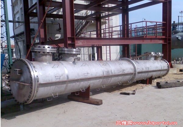

[讨论] 什么设备?我也看不出来了
发表于 2012-5-5 08:15:12 | 显示全部楼层 |阅读模式 来自: 中国内蒙古包头
什么设备?我也看不出来了
发表于 2012-5-5 09:12:08 | 显示全部楼层 来自: 中国江苏无锡
换热器吧

我怎么看着像建筑工地用的和混凝土的装置呢!

化工上用的立式冷凝器,不锈钢的304或316。还有石墨的

不是反应器??

首先该设备有两个鞍式支座(虽然表漆颜色不同),表明它应该是卧式设备。另外设备标牌的方向也说明设备在使用时的正常摆放位置。
2 k5 d6 L* g1 s其次管长方向有膨胀节,说明他是换热设备。

应该是换热器,需保温

应该是换热器,而且是薄管板换热器。

毫无疑问是换热器。查了查GB151,这应该是NEN型固定管板结构的管壳式换热器。5 z% f3 {4 w% L$ z- ?
而且肯定是卧式的,从底座和保温支撑可以确定这一点。

换热的!!!!!!!!!!!

10#的兄弟,薄管板换热器的依据是什么?

请问那些类似扶手一样的东西是什么呢?

小弟是菜鸟,请问膨胀节在哪里?  另外我看到了管板

板换,感觉不像!

我感觉像是个干燥设备

可能是保温用的固定支架,具体我也不是很清楚

" k1 Z1 l  s, p1 ~9 _- ?. O" x膨胀节是中间的那个一圈隆起

换热器!卧式  3 V5 ]8 N+ |; b8 {0 [
) M" A, i0 w& }" C0 O  D
我做过一台和这个一样得!

应该是换热器,两面换热介质均为气相,且温差较大。
