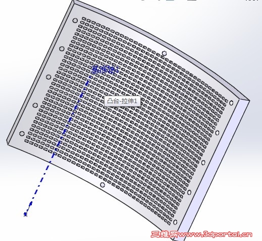

自己画的筛板,感觉有问题,其一是我想筛孔向外拔模,其二,我的筛孔分布在360度上,如何在60度的少画些,求帮助。我是用2012版画的。

没看出来,帮不了你了啊,不好意思啊

楼主,你可以在粘面画线拨模切的呀?

做个基准面,画个截面,拉伸切除,再阵列,不会比你那在曲面上拉伸切除慢吧?

盼望高手做一下,更简洁的。
