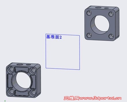

参见截图01,在做镜向三维实体的时候,如何将源文件即先前的一半删除(去掉)?镜向草图的时候有复制选项,可去掉原有的一半,那么,在镜向三维实体的时候如何解决呢?我现有的方法是镜向后,再用拉伸切除的命令去掉另一半,不知有没有选项可以做到?希望明白的朋友一定回答我呀!谢谢!

我用的是和你同样的方法,拉伸切除掉别一半

如果是零件层,可以先镜像零件。第1种方法: 看看镜像有没有选项可以去掉原来的零件,有的话勾选上即可;第2种方法. 镜像后把两个零件都删除掉,再重新装配第2个零件。

可用“删除实体/曲面”命令将源实体删除掉

三种方法:
/ {9 r' m5 O7 K. _1.切除8 c9 O# Q0 P8 T9 r4 z9 k& e2 [
2.镜像成零件
. `* I* |# u5 x7 l+ F: B! K3.删除实体
8 X) g4 V6 Q6 h$ x还有个什么命令忘了 好像复制后可以删除源实体
