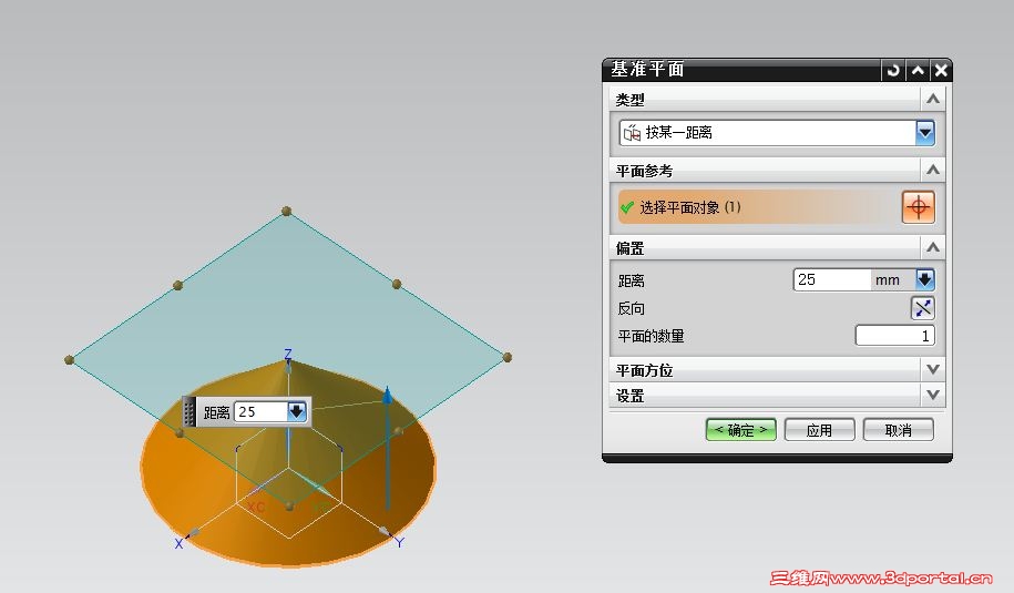

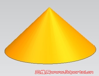

请问各位师傅,我刚学UG,现在想在圆锥顶部创建一个基准平面并平行与圆锥底面,锥体顶部的点不好选择,请问用什么方法?请指点。

建一个辅助线,垂直于线建基准
发表于 2012-5-7 07:13:46 | 显示全部楼层 来自: 中国山东济南
可以使用基准面中的面构造器,偏置一定距离(即圆锥的高)。
 楼主| 发表于 2012-5-7 09:06:09 | 显示全部楼层 来自: 中国湖北武汉
3# WHC44
( w9 h" j& K$ ^/ S" Y1 ~9 v" J除了偏置一定距离请问还有什么比较方便的方法?
