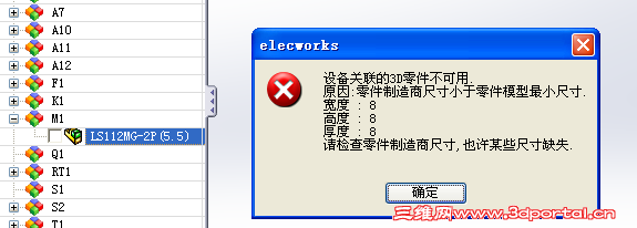

我安装的是2011,试用期间,为什么我的模型插不进来呢?

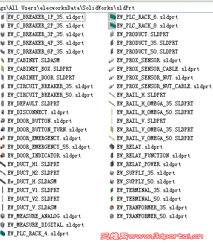

安装好后,才这几个模型。请教我哪里搞的不对呢?

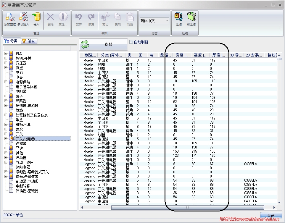

发表于 2012-5-7 05:43:28 | 显示全部楼层 来自: 中国辽宁沈阳
你没有设置好零件的尺寸......
发表于 2012-5-7 05:51:48 | 显示全部楼层 来自: 中国辽宁沈阳
黑框里的尺寸不能小于你的提示....
 楼主| 发表于 2012-5-7 09:38:20 | 显示全部楼层 来自: 中国天津
但是我的库文件就那么几个模型,我看教程,人家在供应商那设置好后,直接双击就加进来了。& F" S( j" L  c( n
他们做的ACCESS文件都1G多,那库模型不得好几个G,我更新了40多万的库,怎么就那么几个模型* Y- O" X5 Y+ }0 y! `
插入的模型不是直接插进来?还得自己画?
