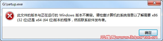

我的系统是WIN7 64位的,安装电子图版 2011 R4版本一点问题没有,: z/ u4 F1 v- ~4 F' [$ H2 F$ j
现在安装实体R4时  不管是 X32 X64位的安装程序都会弹出如下提示,
3 `/ o" V, K" ?, i6 d: I* f我下载的是官网上提供的ISO格式安装程序,用虚拟光驱加载后无法安装,拷贝到硬盘上也无法安装。
3 l: s1 d# R5 z- e6 p  e/ b出现的提示都是一样的,如下图所示
2 k9 R: s4 s3 R9 n# f大家没有遇到过这种情况?
! I& ~% `. ?, v# c5 q7 f/ ?5 E. ?8 b 2012-5-7 10-19-20.jpg
发表于 2012-5-7 22:44:46 | 显示全部楼层 来自: 中国广西桂林
请你运行\Setup\x64\package\CAXA IRONCAD 2011\CAXAIRONCAD2011_x64_setup.exe安装

 楼主| 发表于 2012-5-8 10:54:08 | 显示全部楼层 来自: 中国江苏扬州
; {, v! i! ]5 C& f: Elcr2306 发表于 2012-5-7 22:44 http://www.3dportal.cn/discuz/images/common/back.gif
3 v; B1 \/ O+ D* m: U( ^: r7 `2 h# k0 I# D! A1 G1 L; y  D+ Q
具体原因没有找到,可能是系统的问题( y' G- i5 d/ `0 i
# {; z! _1 H, @0 @7 ]9 T按您说的路径找到EXE文件后执行了它,弹出窗口后没有安装,点了取消。" h+ S- b' S* y
1 V$ l% ^% G* Y& ~% g" K4 t' l重新用虚拟光驱加载了安装文件,里面的图标出现了,在点安装文件根目录下的安装 就正常了,一直到安装完成也没有出现一楼所示的提示窗口。' C$ W% Y$ X/ F* a8 v
  o! |& N/ O2 l/ H6 L# h4 r
据此推断可能是系统的问题。
8 t7 s- e' I  |' ?+ V0 M2 r0 l
) j7 z0 L& e, j: W谢谢 您的及时回复和帮助。
