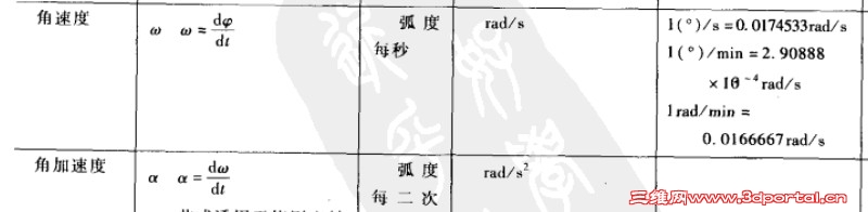

用“度每秒”表示转臂运动速度,单位书写成:°/s,是否符合法定计量单位的要求呢?
* q/ _5 O! j1 q) c# Q! r& x* L2 jgmtcce 发表于 2012-5-7 18:57 http://www.3dportal.cn/discuz/images/common/back.gif
# N# j! X, z) A) d角速度法定单位:rad/s,派生单位:(°)/s

本帖最后由 gmtcce 于 2012-5-7 23:37 编辑 1 C0 L2 Z+ ]- g- x- A" E
6 `# D+ Y1 U" w* e6 ~
多谢2#TKG-09指导
