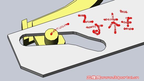

[求助] 导柱在二段园弧加一段直线槽内滑动配合如何定义?
发表于 2012-5-9 10:18:23 | 显示全部楼层 |阅读模式 来自: 中国湖北襄阳
如图,导柱在二段园弧加一段直线槽内滑动配合如何定义?- `/ ~6 {. }; h! t5 |3 {
只能同一段相切,三段同时定义如何办?

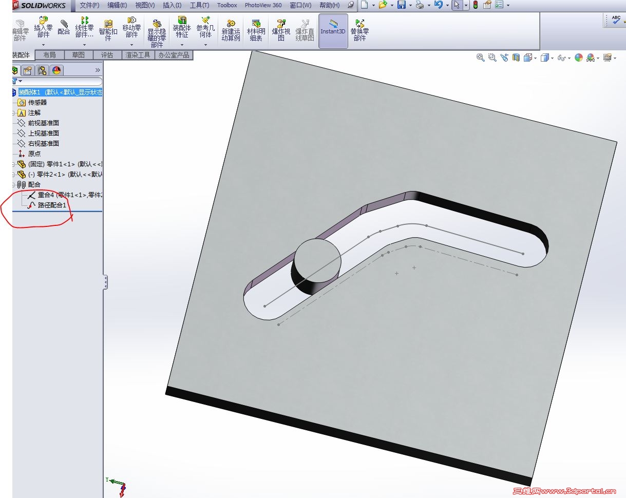

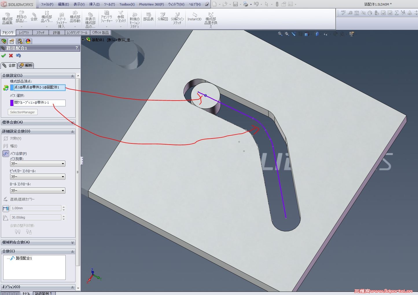

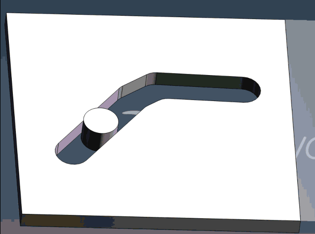

捕获.JPG 6 l; k/ F1 g3 _3 M! _
- {% ~$ e0 M2 P  G' E
: ^; F' H: r% Q0 L3 Q& I6 _ 无标题.gif

发表于 2012-5-9 16:59:08 | 显示全部楼层 来自: 日本
: p; p# Q! |2 Y& _( ]  z2 A/ m5 F. r+ q
4# xftqb % p) [0 y* s1 u' j' N
0 b7 ?) U/ n% k9 \- i  h4 F
0 J. W" J! c* I5 P4 N; z( J2 t在圆柱平面上的原点与路径所在的面,在一个平面上1 g8 p% @/ y& v5 d

 楼主| 发表于 2012-5-11 09:10:17 | 显示全部楼层 来自: 中国湖北襄阳
2# hongwei_1987jp
, ^* a9 P) ~- K6 n4 T% h: J
' D$ n" r+ k( |" `4 ]( O1 U/ j经常看见同你那样的园光标,用的是什么软件录制的。

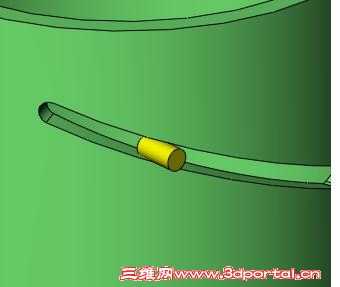

 楼主| 发表于 2012-5-11 09:12:45 | 显示全部楼层 来自: 中国湖北襄阳
园柱面上这样的槽还是做不出来。
  R6 F9 g, d2 e/ R1 n路径是要单独做成草图吗?园柱面上路径不会做。( E9 B  `6 {) h8 R- R8 W
附图是 sw2010文件。
